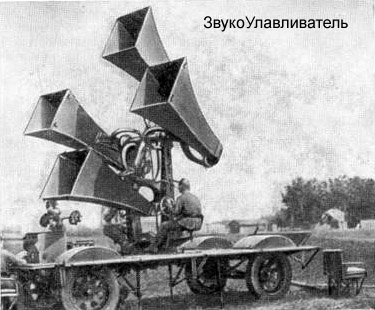

Система РУС-1 по существу и по принципиальным признакам не являлась радиолокатором. По аналогии с существовавшими в то время ЗвукоУлавливателями, систему радиообнаружения назвали РадиоУловитель Самолетов. Не очень удачное название, т.к. звук уловить можно, а "уловить" самолет, каким бы то ни было способом, не представляется возможным. Система РУС-1 - это система радиообнаружения самолетов, перелетающих условную линию, образованную длиннннной цепью станций типа РГО и РПО.

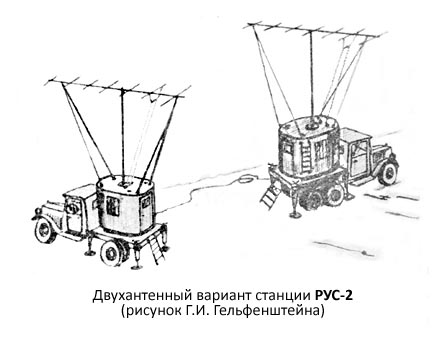

Радиолокатор типа РУС-2 состоял из двух аппаратных кабин. Две небольшие кабины (приемная и передающая) были смонтированы на автомобильном шасси типа ЗИС-5 с возможностью кругового вращения. На крыше каждой из кабин была установлена антенная система. В передающей кабине располагался передатчик высокочастотных импульсов. В приемной кабине располагался приемник и индикаторное устройство. Вся работа по обнаружению целей происходила в приемной кабине. Передающая кабина в своем вращении строго синхронно и синфазно следовала за приемной, как собачка на поводке так, что ее антенная система всегда была направлена в ту же сторону, что и антенная система приемной кабины.

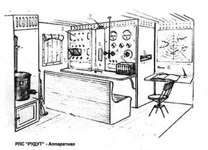

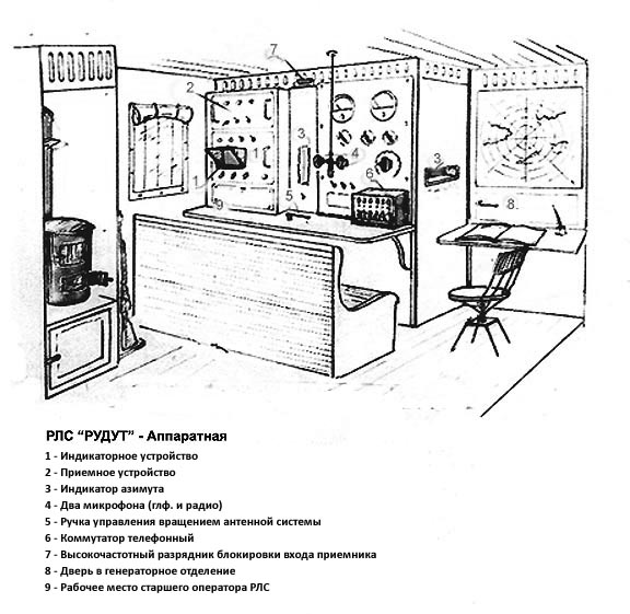

Вся аппаратура на "РЕДУТЕ" располагалась в одном типовом неподвижном аппаратном фургоне, закрепленном на шасси грузового автомобиля ЗИС-5. Во время работы вращалась только одна антенная система на крыше фургона. Одна и та же антенная система использовалась для передатчика и для приемника. Отключение приемника от антенны на время генерации передатчиком мощного зондирующего радиоимпульса осуществлялось специальным высокочастотным разрядником. Радиус уверенного обнаружения целей радиолокатором "РЕДУТ" достигал 200 - 210 км. Однажды (в 1942 году) на РЛС "РЕДУТ-7" уходящую цель вели наблюдением до 270 км. На радиолокаторе типа "РЕДУТА", как и в радиолокаторе РУС-2, еще не было индикатора кругового обзора. Картина воздушной обстановки в зоне обзора складывалась в голове старшего оператора по мере кругового вращения антенной системы. Старший оператор обязательно должен был обладать способностью пространственного (объемного) мышления и иметь хорошую память. Наблюдая на экране импульсы целей, он должен был мысленно представлять себе реальную воздушную обстановку. Хороший старший оператор мог помнить координаты (азимут - расстояние) 4 - 5 целей, количество самолетов в каждой из целей, направление их движения и некоторые индивидуальные особенности целей, если таковые имелись. Если целей было больше 4 - 5, то приходилось периодически посматривать и на планшет-картоплан. На планшете под листом прозрачного плексигласа была закреплена карта местности – Ленинград и окружающие его районы. Карта была разделена на квадраты с кодированными номерами.. На поверхность плексигласа оператор-телефонист наносил отметки целей обычными чернилам, обыкновенной перьевой ручкой. Фломастеров в то время не было.
Экран электронно-лучевой трубки индикаторного устройства на "РЕДУТЕ" был полностью открыт для старшего оператора. Цели на экране наблюдались в зеленом свечении в виде вертикальных пульсирующих импульсов, пересекающих горизонтальную линию развертки (амплитудная модуляция!), Зеленое свечение экрана лучше воспринималось глазами старших операторов.
