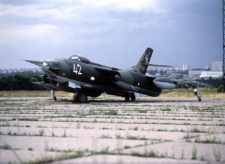

Фронтовой бомбардировщик Як-28
В середине 50-х гг. ТТТ к боевым самолетам менялись чуть ли не каждые полгода, чему в значительной мере способствовали достижения в двигателестроении. Поэтому в самом разгаре процесса испытаний Як-26, 28 марта 1956 г. вышло постановление ЦК КПСС и Совета Министров СССР №424-261 (приказ МАП №194 от 6 апреля), предписывавшее ОКБ-115 начать разработку и постройку на его базе нового легкого высотного сверхзвукового фронтового бомбардировщика. Согласно этому постановлению, самолет с экипажем из двух человек должен был оснащаться двумя двигателями Р-11-300 конструкции ОКБ С.К.Туманского с тягой по 3900 кгс на максимальном режиме и 5300-5500 кгс на форсаже. К машине предъявлялись следующие основные требования: взлетная масса — 12000-13000 кг; максимальная скорость на высоте 10000 м на форсаже — 1500-1600 км/ч (без форсажа — 1200-1300 км/ч); время набора высоты 10000 м на форсаже — 3-3,5 мин; практический потолок — 16000-17000 м; разбег — 1000 м, пробег — 1100 м; дальность полета на высоте 10000 м с бомбовой нагрузкой 1200 кг (специзделием) — 2200-2400 км; нормальная бомбовая нагрузка — 1200 кг, перегрузочная — 3000 кг. Для уменьшения вероятности поражения из задней полусферы самолет требовалось оснастить кормовой артустановкой с 23-мм пушкой и боезапасом в 50 снарядов. Проектирование бомбардировщика велось под шифром Як-129 в течение полутора лет.
В самом начале работ, 15 августа 1956 г., вышло постановление Совмина №1115-578 (приказ МАП №453 от 21 августа), согласно которому ОКБ-115 также поручалось разработать вариант самолета под два очень мощных двигателя ВК-11 с тягой на максимальном режиме 6100 кгс и 9000 кгс на форсаже. При этом значительно повысились требования к ЛТХ бомбардировщика. Так, максимальная скорость на форсаже должна была возрасти до 2500 км/ч, практический потолок — до 20000-21000 м, дальность полета на высоте 14000-15000 м при скорости 1000 км/ч — до 2500 км, а при полете на высоте 19000-20000 м — до 2000 км (при этом 500-600 км — со скоростью 2000 км/ч и 1400-1500 км — со скоростью 1000 км/ч). Первый из двух опытных экземпляров следовало предъявить на заводские испытания в I квартале 1958 г., а в IV квартале — на госиспытания. Предполагалось, что ВК-11 будет устанавливаться на тяжелые перехватчики ОКБ П.О.Сухого (Т-37) и ОКБ А.И.Микояна (Е-150), однако он оказался невостребованным, и по этой причине не запускался в серийное производство. Поэтому задача по его установке на Як-129 была снята.
Первый полет новой машины состоялся 5 марта 1958 г. В воздух ее поднял ведущий летчик-испытатель ОКБ В.М.Волков. С этого дня начались заводские испытания машины, которые проводились на аэродроме ЛИИ и завершились 4 октября. К тому времени новому бомбардировщику присвоили серийное обозначение Як-28. Самолет получил в НАТО кодовое обозначение Brewer-A (Пивовар). Кроме Волкова, самолет облетали летчик-испытатель завода №30 С.Г.Петухов и ведущий пилот ЛИИ С.Н.Анохин. По сравнению с Як-26 взлетная масса нового бомбардировщика выросла до 12885 кг (при нормальной бомбовой нагрузке 1200 кг и запасе горючего 3200 кг). На форсаже удалось набрать 10000 м за 3,5 мин и достичь максимальной скорости 1500 км/ч. Предполагалось получить потолок в 17800 м, но из-за самовыключения форсажа удалось достичь только 16300 м. Летчики отмечали вполне удовлетворительную устойчивость и управляемость, хорошие взлетно-посадочные характеристики (разбег и пробег составляли от 850 до 950 м). Перекомпоновку носовой кабины одобрили не только заводские пилоты, но и штурманы ЛИИ. В процессе испытаний для улучшения продольной устойчивости у корня крыла и в ХЧФ установили аэродинамические гребни. Кроме того, по аналогии со вторым опытным Як-27Р удлинили законцовки крыла, которые стали выступать за балансиры-обтекатели крыльевых опор.
Вторую опытную машину (Як-28-2) тоже получили, переделав серийный Як-26. От Як-28-1 самолет отличался прежде всего новыми двигателями Р-11АФ-300 с тягой на форсаже по 5750 кгс. Их применение потребовало разработать новые гондолы с увеличенной площадью поперечного сечения и воздухозаборниками овальной формы. На входе воздухозаборника было установлено центральное тело новой конструкции, а на выходе мотогондол — сопло Лаваля, которое, по расчетам, должно было обеспечить дополнительную тягу. Эти мотогондолы были разработаны под руководством нового начальника моторного отдела ОКБ профессора Поликовского, ранее возглавлявшего ЦИАМ. Когда начались испытания, выяснилось, что разгон самолета от М=1,3 до М=1,6 происходит очень медленно, и попытки достичь максимальной скорости связаны с настолько большим перерасходом топлива, что его может не хватить для возвращения на аэродром. Для уменьшения потерь воздухозаборники оснастили двухпозиционным центральным конусом, который выдвигался при достижении скорости, соответствующей М=1,45. На Як-28-2 был выполнен и ряд других доработок. В частности, стабилизатор сделали переставным. Обшивку крыла в корневой части по инициативе Хрустицкого после консультаций в ЦАГИ заменили на стальную. Проверка основных летных характеристик показала, что максимальная скорость самолета у земли составляет 950 км/ч, а на высоте 12000 м -1250 км/ч. В процессе испытаний летчик ОКБ В.П.Смирнов слетал в «Третьяковку» — один из подмосковных грунтовых аэродромов, где произвел посадку и взлет с грунтовой ВПП с цементным макетом бомбы массой 1500 кг. После этого летчик-испытатель С.Г.Петухов и штурман Н.М.Шиповский перегнали бомбардировщик на полигон под Саратовым, где совместно с военными производилось бомбометание на сверхзвуковой скорости.
После доведения точности сброса бомб до нормативов дозвуковых бомбардировщиков, главные усилия сосредоточили на доработках мотогондолы и исследованиях нового сопла. Однако еще до их завершения Генеральный конструктор, воодушевленный первыми удачами, решил передать машину в ГК НИИ ВВС на госиспытания. В Институте ведущим летчиком по этой машине был назначен п-к Ф.М.Соболевский, штурманом — А.М.Халявин. В одном из полетов на самолете произошло рассоединение топливопровода, после чего экипаж совершил благополучную вынужденную посадку на грунт вне аэродрома. За героизм, проявленный при спасении опытной машины, экипаж наградили орденами Боевого Красного Знамени. Несмотря на инцидент, в целом госиспытания прошли довольно быстро, т.к. Як-28 оказался единственным в то время бомбардировщиком, способным на высотах более 10000 м с бомбовой нагрузкой в 1200 кг лететь со скоростью порядка 1400 км/ч. Третья опытная машина Як-28-3 (желтый бортовой номер «56», предположительно также была переделана из серийного Як-26 с таким же бортовым номером) по конструкции была аналогична второй. Она также участвовала в испытаниях.
Вскоре последовало решение о запуске самолета в серийное производство на авиазаводе в Иркутске. Для оказания помощи этому предприятию была направлена группа сотрудников ОКБ-115. Первые серийные Як-28 (изделие «Б») практически не отличались от второй опытной машины. Заказ на них был ограничен, потому что бомбардировщики оснащались лишь оптическим прицелом, т.к. радиолокационный еще не был внедрен в серию.
В общей сложности в строевые части поступило около 350 ударных Як-28 различных модификаций. В середине 70-х гг. во фронтовой авиации Як-28 начал уступать место самолету следующего поколения Су-24. Як-28 оставил заметный след в истории авиационной техники. Само по себе создание столь различных по назначению серийных самолетов на базе одного планера — явление редчайшее в советском авиастроении. Да и за рубежом найдется немного подобных примеров. Основные варианты «двадцать восьмого» создавались в течение более 10 лет путем последовательной модернизации вполне удачного Як-25. Хотя такой эволюционный путь породил основные конструктивные недостатки Як-28, но, по всей видимости, именно он позволил в эпоху всеобщей ракетизации добиться правительственной поддержки и в конце концов запустить самолет в серийное производство. Этого не удалось ни А.Н.Туполеву со своим самолетом «98», ни С.В.Ильюшину с Ил-54.
