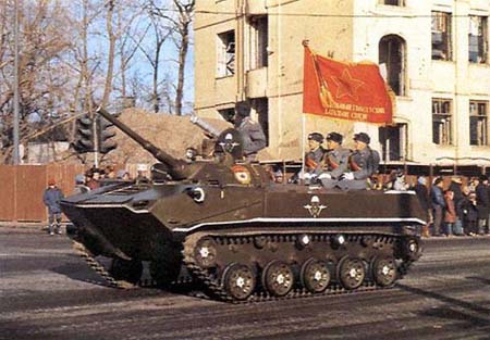

Боевая машина десанта БМД-1
Боевая машина десанта БМД-1 предназначена для использования в воздушно-десантных войсках и может десантироваться парашютным или посадочным способами с самолетов типа Ан-12. Принята на вооружение в 1969 году. Сварные корпус из броневого алюминиевого сплава и башня из стальной брони обеспечивают круговую защиту от 7,62-мм пуль, лобовые детали защищают от 12,7-мм бронебойных пуль. V-образный 6-цилиндровый дизельный двигатель 5Д20 жидкостного охлаждения мощностью 240 л.с. объединен в единый силовой блок с механической трансмиссией. Ходовая часть содержит по 5 опорных и 4 поддерживающих катка на каждом борту, стальные мелкозвенчатые гусеницы с открытыми металлическими шарнирами, индивидуальную гидропневматическую подвеску. Движение и управление машиной на плаву обеспечивается водометным движителем, состоящим из двух водометов с заслонками. Для откачки воды имеются два насоса с электродвигателями.
Вооружение включает гладкоствольное 73-мм орудие 2А28 с боекомплектом 40 выстрелов в механизированной боеукладке, спаренный 7,62-мм пулемет ПКТ, противотанковый ракетный комплекс с боекомплектом три ПТУР 9М14М. Места командира машины и пулеметчика в носовой части корпуса оснащены автономными пулеметными установками. В бортах и в крыше кормового люка, предназначенного для посадки в машину и высадки десанта, имеются амбразуры с шаровыми опорами для стрельбы из личного оружия. Для прицеливания наводчик использует комбинированный (дневной и бесподсветочный ночной) прицел 1ПН22М1, четыре перископических прибора ТНПО-170. У командира машины и стрелка-пулеметчика установлены перископические приборы наблюдения-прицелы ТНПП-220. В ночных условиях командир пользуется перископическим бинокулярным бесподсветочным прибором ТВНЕ-4. Стрелки-десантники используют два призменных прибора ТНПО-170 и перископический прибор МК-4С. На машине установлены система коллективной защиты от оружия массового поражения с прибором радиационной и химической разведки ГО-27, автоматическое противопожарное оборудование, радиостанция Р-123.
В 1971 году на вооружение принята командирская боевая машина десанта БМД-1К, оснащенная дополнительными радиостанциями Р-126 и Р-107. Модернизированная боевая машина десанта БМД-1М имеет усовершенствованную систему вентиляции боевого отделения. В 1977 году на вооружение принята БМП-1П, оснащенная пусковой установкой ПТРК 9К111-1 "Конкурс". На ее базе создана командирская боевая машина десанта БМД-1ПК.
