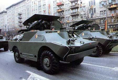

Бронированная разведывательно-дозорная машина БРДМ-2
Бронированная разведывательно-дозорная машина БРДМ-2 предназначена для выполнения разведывательных задач. Является дальнейшим развитием БРДМ. Принята на вооружение в 1962 году. Серийно производилась в 1965-1989 годах. Машина имеет закрытый герметичный корпус из броневых листов толщиной 6-10 мм. Силовая установка состоит из карбюраторного двигателя ГАЗ-41 мощностью 140 л.с. В средней части корпуса располагаются опускаемые и поднимаемые с помощью гидроподъемников дополнительные колеса (по два на каждом борту), используемые при преодолении окопов шириной до 1,2 м, с механическим приводом от трансмиссии.
Вооружение включает 14,5-мм пулемет КПВТ с боекомплектом 500 патронов и спаренный 7,62-мм пулемет ПКТ с боекомплектом 2000 патронов, установленные во вращающейся конической башне. На воде машина перемещается при помощи установленного в корме водометного движителя. В передней части корпуса смонтирована лебедка с тяговым усилием на тросе 4000 кгс. Дополнительное оборудование машины включает навигационную аппаратуру ТНА-2, систему ПАЗ, инфракрасные приборы ночного видения, отопитель, радиостанцию Р-113.
На базе машины были разработаны и приняты на вооружение машины химической разведки БРДМ-2РХ и БРДМ-2РХБ, машина управления БРДМ-2У, боевые машины противотанковых ракетных комплексов ЗК11 "Фаланга", 9К11 "Малютка", 9К113 "Конкурс" и боевая машина зенитно-ракетного комплекса 9К31 "Стрела-1".
