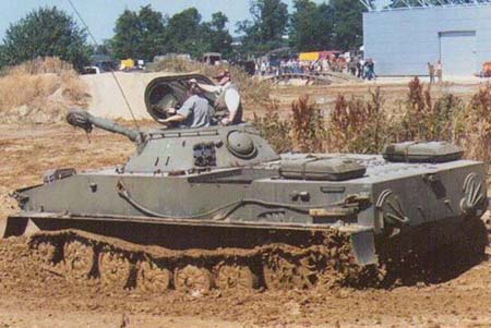

В конце 40-х годов началась разработка легкого разведывательного танка, способного преодолевать водные преграды. Разработку танка ПТ-76 завершил коллектив под руководством Н. Ф. Шашмурина и Л. С. Громова. После испытаний в 1951г. танк был принят на вооружение. Впервые в мировом танкостроении на нем применили водометный, движитель. Благодаря ему и герметическому корпусу, сваренному из броневых катаных листов, имеющему форму, обеспечивающую наименьшее сопротивление при движении в воде, ПТ-76 не нуждается в предварительной подготовке, обладает достаточной плавучестью и высокой устойчивостью. Два водометных движителя расположены по бортам в кормовом отделении и приводятся в действие от внутренних редукторов отбора мощности. Водометный движитель действует по реактивному принципу - всасываемая насосом во входную трубу вода выбрасывается через кормовой патрубок, имеющий заслонку и трубу заднего хода. Чтобы предохранить двигатель от попадания в него воды, на танке имеется механизм защиты: клапанные коробки, кран отключения воздухоочистителя, клапан слива воды и привод управления. Танк прост и надежен в эксплуатации.
У модификации ПТ-76Б (1962 г.) корпус с большим водоизмещением и системой защиты от оружия массового поражения. Дополнительные внутренние топливные баки увеличили запас хода. Пушка Д-56ТС получила стабилизатор в двух плоскостях. ПТ-76М получил иной корпус большего водоизмещения. ПТ-76 оснащали приборами ночного видения и противопожарным оборудованием.
ПТ-76 выпускался в 1951 - 1987 гг. ПТ-76 поставлялись и за рубеж, в частности, во Вьетнам, Югославию, Сирию, Эфиопию, Индию, Индонезию, Иран, Кубу, а также в некоторые страны - участники Варшавского Договора. Танки ПТ-76 принимали участие в боевых действиях во Вьетнаме и в индо-пакистанских конфликтах. По образцу ПТ-76 в КНР выпускали несколько измененный танк «Тип-63». «Тип 63» тяжелее ПТ-76, но быстроходнее (64 км/ч) и обладает большей удельной мощностью из-за 400-сильного двигателя. Корпус выполнен из сварных броневых листов. Лобовые листы «63» тоньше, чем на ПТ-76. Подвеска - торсионная, б обрезиненных опорных катков, ведущие колеса - задние. В Израиле трофейные ПТ-76 вооружили американской 90-мм пушкой, новыми пулеметом и системой управления огнем с лазерным дальномером и ночными приборами.
