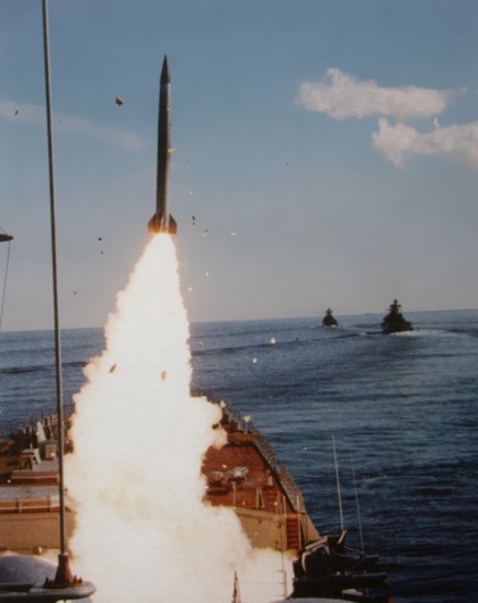

Зенитная управляемая ракета 48Н6Е - одноступенчатая, твердотопливная. Используется также в ЗРС С-300ПМУ1 ПВО ВВС.
Наведение ракет на цель - командное управление с использованием информации как корабельной системы управления, так и (на конечном участке траектории) бортового радиопеленгатора ракеты ("сопровождение через ракету").
Ракеты поставляются, хранятся и устанавливаются в пусковую установку в герметичных транспортно-пусковых контейнерах) и в течение 10 лет не требуют проверок и регулировок.
Ракете стартует вертикально с последующим склонением по программе, введенной в пусковой цикл.
При пуске ракета выбрасывается из контейнера пороховой катапультой, а разгонный двигатель запускается в воздухе.
Пусковая установка барабанного типа расположена под палубой корабля. Одна из восьми направляющих каждого барабана находится под пусковым люком. После схода поворотом барабана на линию старта выводится очередная ракета.
Вертикальный подпалубный старт ракет в комплексе "Риф" был применен впервые в практике создания корабельных ЗРК.
