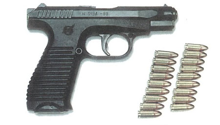

Пистолет ГШ-18 тульского КБ Приборостроения
Оригинальную модель короткоствольного оружия выпустило на рынок Тульское КБ приборостроения. Эта фирма, известная своими ракетно-артиллерийскими комплексами, в последние 10 лет активно использует накопленный опыт в проектировании стрелкового оружия, причем стремительно заняла в этом направлении первое место, оттеснив таких монстров, как ТОЗ, Ижевск и Климовск.
Интерес вызывает пистолет ГШ-18. Это оружие под патрон 9x19 Пара. Емкость магазина 18 патронов, габариты 183x133х33 мм при массе без магазина всего 0,47 кг.
Система автоматики основана на отдаче ствола при его коротком ходе, причем оригинальность конструкции в том, что ствол запирает затвор вращением. Такая схема позволяет резко уменьшить габариты оружия, но применяется весьма редко. Рамка пистолета из полимера, что и предопределило малый вес оружия, и некоторое снижение отдачи благодаря демпфирующим свойствам самого пластика. Оружие отличается повышенной боеготовностью, так как имеет самовзводный ударно-спусковой механизм и автоматический предохранитель. С одной стороны, полная безопасность, с другой - возможность мгновенного открытия огня. Эти качества весьма важны для оружия спецназа.
Такой подход, впервые реализованный знаменитой австрийской фирмой "Глок", сейчас моден во всем мире. Более того, если первоначально сама концепция ударно-спускового механизма и широкого применения пластиков вызывала сомнения, то теперь это проверенно опытом многолетней эксплуатации. В результате подобное оружие с теми или иными усовершенствованиями выпускают практически все ведущие оружейные фирмы мира. А сама фирма "Глок" размножила удачную конструкцию в целом семействе пистолетов с разными габаритами и под разные боеприпасы.
В конструкции пистолета присутствуют четыре степени предохранения: автоматический предохранитель спуска, выключающийся при правильном нажатии на спусковой крючок; разобщающий механизм, исключающий возможность снижения шептала при не доведённом в крайнее переднее положение затворе; блокировка разобщителем шептала в верхнем положении, выключающаяся только при полном нажатии на спусковой крючок; предохранительный механизм, не позволяющий ударнику разбить капсюль до полного запирания канала ствола. Многоступенчатая система предохранения ГШ-18 полностью обеспечивает безопасность обращения с пистолетом в любых условиях эксплуатации, что подтверждено в процессе полигонных испытаний. В числе прочих тестов пистолет выдержал многократные падения с высоты 1,5 м на бетонную плиту с ударником, стоящим на боевом взводе.
В конструкции ГШ-18 применено много новшеств, в частности, оружие выполнено весьма технологичным. Анализ конструкции позволил оптимизировать систему автоматики и ударно-спусковой механизм, что дало возможность создать весьма интересную конструкцию, хотя специалисты приняли ее весьма неоднозначно, тем не менее ГШ-18 вполне может стать одной из наиболее распространенных конструкций.
ГШ-18 позволяет вести стрельбу всей номенклатурой патронов 9х19 Пара отечественного и иностранного производства, а так же специальным патроном 9х19 ПБП повышенной бронепробиваемости с дульной энергией около 800 Дж. В процессе испытаний пистолета использовались и российские патроны 7Н21, который по энергетическим характеристикам стоит между 9х19 Пара и 9х19 ПБП. Полуоболочечная пуля патрона 9х19 ПБП имеет стальной термоупрочнённый сердечник оголённый в головной части. Рубашка выполнена из алюминиевого сплава. Высокая скорость и особенности конструкции пули обеспечивают пробитие всех типов бронежилетов, непробиваемых даже пулями патрона 7,62х25 ТТ при стрельбе из пистолетов-пулемётов.
Конечно, такое оружие можно было разработать и под наиболее мощный патрон СП-10, но это могло ограничить экспортные возможности оружия, кроме того, патроны "парабеллума" распространены по всему миру, что делает оружие под эти боеприпасы более удобным для проведения специальных операций за рубежом.
Отсутствие куркового механизма позволило приподнять руку максимально к оси ствола, а это уменьшает момент опрокидывания оружия при выстреле, что положительно сказывается на точности. Отсутствие внешних предохранителей и постоянная готовность оружия к выстрелу наряду с высокой степенью безопасности повышают боеготовность оружия, что особенно важно для стрессовых ситуаций, типичных для действий спецназа.
Государственные испытания пистолета ГШ-18 длились полгода и были закончены летом 2000 года. В процессе испытаний конструкция пистолета претерпела ряд изменений, в результате которых ГШ-18 приобрёл законченный вид. По результатам испытаний пистолет может быть рекомендован для принятия на вооружение РА при условии устранения недостатков, не повлиявших на выполнение требований ТТЗ, но попавших в поле зрения специалистов полигона. На сегодняшний день на мощностях ЦКИБ СОО идёт изготовление опытной партии ГШ-18 для проведения маркетинговых исследований и рекламных целей. По информации производителя в этих пистолетах учтены уже все замечания полигона.
