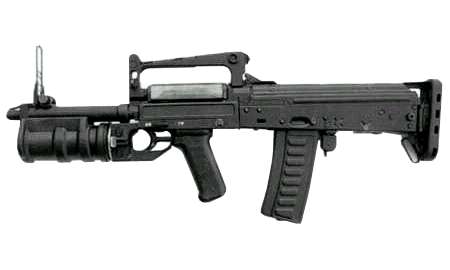

Так, одна из первых таких конструкций ОЦ-14 "Гроза". Комплекс разработан В.Н.Телешом и Ю.В.Лебедевым в ЦКИБ СОО. Разработка была начата как инициативная в декабре 1992 г., а через год была представлена первая опытная партия. Впервые широкому кругу людей ОЦ-14 впервые был продемонстрирован в 1994 г.
В основе разработки лежал патрон 9x39 мм. Этот боеприпас позволяет иметь небольшой по длине ствол, что делает "Грозу" весьма маневренным оружием. Фактически можно собрать четыре различных типа оружия. Малогабаритный автомат, автомат с удлинителем ствола и рукояткой для второй руки, автомат с глушителем и автомат в комбинации с подствольным гранатометом. Чаще всего используется автомат с глушителем и комбинированный вариант с гранатометом. Наличие глушителя или гранатомета делает оружие более сбалансированным. На оружие можно крепить оптические и ночные прицелы. Все это делает "Грозу" достаточно универсальным оружием. Итак, рассмотрим подробно различные варианты комплекса ОЦ-14 "Гроза".
Первый вариант (основной) - автомат в комбинации с подствольным гранатомётом. В основе лежат короткий автомат АКС-74У и гранатомет ГП-25. Из боеприпасов были выбраны 9-мм патроны СП-5, СП-6 (7Н9) и 40-мм осколочные выстрелы ВОГ-25 и ВОГ-25П. Комплекс под эти боеприпасы получил полное обозначение ОЦ-14-4А или "Гроза-4". Патроны сочетают малую отдачу с устойчивостью тяжелой пули на траектории и довольно высоким ее пробивным действием.
Автомат сохранил общее устройство АКС-74У, но скомпонован по схеме "буллпап". Это позволило снизить общую длину оружия, уменьшить его "подскок" под действием отдачи, а при наличии "подствольника" - обеспечить баланс с расположением центра тяжести оружия в районе пистолетной рукоятки. Схема автоматики, запирания канала ствола, работы ударно-спускового механизма не изменились. Модифицирована схема газоотвода - из-за меньшего давления пороховых газов в канале ствола газоотводное отверстие отнесено назад и связано с газовой камерой специальной трубкой. Подъем приклада заставил приподнять прицел и мушку и смонтировать их на особом мостике, служащем также рукояткой для переноски, поскольку он размещен над центром тяжести.
Прицел значительно поднят и монтируется в рукоятке для переноски. Прицел является комбинированным: секторный (на дальности 50,10,150,200 метров) и диоптрический. При хорошем освещении диоптрический прицел удобнее, тем более, что в ОЦ-14 прицел ближе к глазу стрелка, чем в автоматах Калашникова обычной схемы. Регулируемая мушка с ограждением смонтирована в передней части мостика. Сборка прицельных приспособлений на мостике-рукоятке освобождает дульную часть ствола. Мостик используется также для установки оптических и ночных прицелов, такое крепление необычно для отечественного оружия, но вполне соответствует стандарту НАТО.
Складной приклад АКС-74У заменен затыльником с резиновым амортизатором и шарнирным креплением к ствольной коробке. Сверху затыльник имеет зуб, упирающийся в крышку ствольной коробки и играющий двоякую роль. Он сглаживает верхнюю грань автомата, предотвращая ее цепляние за предметы снаряжения, края люка и т.д., и удерживает крышку ствольной коробки от срыва отдачей при стрельбе из гранатомета.
Ствол автомата имеет длину 240 мм. Его дульная часть снабжена обтюрирующими кольцевыми проточками и укрыта надульником, который удлиняет путь пороховых газов за дульный срез гранатомета, несет откидной рамочный прицел и служит для крепления гранатомета. Последний, в целом, аналогичен ГП-25, но лишен пистолетной рукоятки и прицела-квадранта.
Пистолетная рукоятка и спуск оружия используется для управления и автоматом, и гранатометом. Спусковой крючок связан тягой с ударно-спусковым механизмом гранатомета и толкателем - со спусковой тягой автомата. Переключение спуска производится флажком, выключающим тягу или толкатель. Пользование таким переключателем в стрессовой ситуации боя требует высокой подготовленности стрелка. Поскольку в гранатомете спуск производится самовзводом, а в автомате самовзвод не предусмотрен, особое приспособление уменьшает усилие спуска в режиме "автомат".
Для стрельбы из гранатомета служит рамочный прицел со шкалами для навесной и настильной стрельбы. При настильной стрельбе используется мушка автомата, при на- весной - мушка на надульнике. Дальность стрельбы из гранатомета - до 400 м. Кожух гранатомета служит цевьем всего оружия.
Следующим вариантом ОЦ-14-4А является "штурмовой" автомат. Снимаются гранатомет и надульник, модуль пистолетной рукоятки со спусковым крючком заменяется другим - с одним толкателем, ставится другой надульник с пластиковой рукояткой. Передняя рукоятка позволяет повысить точность стрельбы с рук, без прикладки. Масса такого автомата - 2,8 кг.
Вместо надульника с рукояткой может устанавливаться простая втулка, так получается наиболее компактный вариант - "штурмовой автомат малогабаритный". Стрелять из такого оружия можно с одной руки, но при упоре приклада в плечо приходится поддерживать левой рукой стреляющую правую - получается менее удобно, чем с цевьем или с передней рукояткой, но вполне приемлемо на малых дальностях.
Четвертый вариант - "штурмовой автомат специальный". Вместо надульника устанавливается прибор бесшумной стрельбы (ПБС), снижающий уровень звука выстрела до 118 Дб. В отличие от ПБС-1 здесь нет сплошной резиновой шайбы, и пуле не приходится терять энергию на пробивание преград. Торможение опережающих пороховых газов происходит за счет их собственной турбулентности. ПБС покрыт резиновым кожухом, также служащим цевьем оружия. Снижению уровня звука способствует дозвуковая скорость пули. Масса такого комплекса без патронов, ночного или оптического прицела составляет 3,3 кг.
