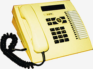

Аппаратура криптографической защиты речевой и документальной информации Е-20М
Назначение
Предназначена для криптографической защиты телефонных переговоров по двухпроводным коммутируемым линиям связи телефонной сети общего пользования (ТфОП), а также документальной информации, поступающей от ПЭВМ по стыку RS-232С. Обмен информацией по каналу связи осуществляется на скоростях 9,6; 4,8; 2,4 Кбит/с.
Аппаратура обеспечивает:
  • импульсный или частотный (тональный) способ передачи сигналов набора номера в зависимости от установленного режима;
  • установку с отображением на табло, запись и хранение при пропадании питания в "записной книжке" 16 двадцатизначных номеров абонента, включая программируемую паузу, заданных режимов работы, времени, даты и дня недели;
  • быстрый набор одного из 16 номеров путем нажатия одной из кнопок быстрого набора;
  • признак открытого режима "ОТКР";
  • вывод на табло номера вызываемого абонента по нажатию кнопок телефонной тастатуры, при автодозвоне и по нажатию любой из кнопок быстрого набора номера абонента;
  • режим громкоговорящего ответа (ГГО) при наборе номера абонента без снятия МТТ или автоматическом дозвоне набранного номера;
  • повтор набранного номера по нажатию кнопки;
  • сброс ошибочно набранного номера по нажатию кнопки.
Электропитание аппаратуры осуществляется от сети переменного тока напряжением 220 В частотой 50 Гц или 110 В частотой 60 Гц.
Мощность, потребляемая аппаратурой, не превышает 25 ВА.
Сервисные услуги, предоставляемые аппаратурой Е-20М:
  • просмотр на табло установленных режимов работы, времени, даты и дня недели, номеров абонентов "записной книжки";
  • вывод на табло времени разговора по его окончании;
  • отображение на табло в конфиденциальном режиме признака данного режима, скорости работы по каналу связи, грифа секретности передаваемой информации, аутентификационной информации абонента;
  • регулировку звукового давления, развиваемого телефоном МТТ в конфиденциальном режиме, от максимального значения до "полной тишины";
  • отключение микрофона.
Ввод программ в аппаратуру осуществляется с устройства электронного К1634ДК-4.
