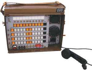

Полевой телефонный коммутатор П-193М2
Телефонный коммутатор П-193М2
Коммутатор П-193М2 относится к классу бесшнуровых коммутаторов малой емкости ручного обслуживания системы МБ и предназначен для оборудования телефонных станций и организации телефонной связи в полевых условиях.
Состав комплекта:
• П-193М2 вариант А - полевой носимый
• П-193М2 вариант Б - для установки в аппаратные ПУС
Электрические характеристики:
Разговорные приборы рабочего места (РМ) коммутатора обеспечивают удовлетворительную разборчивость речи при затухании линии до 43,4 дБ (5,0 Нп) на частоте 800 Гц в условиях акустических шумов с уровнем, не превышающем 60 дБ.
- Переходное затухание между любыми телефонными цепями коммутатора составляет не менее 78,2 дБ (9 Нп) на частоте 800 Гц
- Вносимое затухание в разговорные цепи составляет не более 0,9 дБ (0,1Нп) на частоте 800 Гц.
Режимы работы, емкость станции:
- 10-ти 2-х проводных абонентских линий с телефонными аппаратами системы МБ или радиостанциями, схема которых допускает дистанционное управление;
- особенностью коммутатора П-193М2 является то, что абонентские линии №1 и 2 могут работать в режиме соединительной линии со станциями АТС или ЦБ;
- емкость телефонной станции можно увеличить до 20 абонентов, установив два коммутатора П-193М2. В этом случае от второго коммутатора подключается к рабочему месту телефониста (РМ) 4-2-х проводных промежуточных линий, а также 2-х проводная линия РМ телефониста;
- возможно циркулярное соединение абонентов в пределах линейной емкости станции;
- дистанционное управление радиостанциями.
Дальность связи:
- Дальность связи приема сигналов вызова и отбоя по абонентским линиям составляет не более 21,7 дБ (2,5 Нп)
- Дальность посылки сигналов вызова от индуктора по абонентским линиям составляет 21,7 дБ (2,5 Нп), а занятие станции ATC (ЦБ) обеспечивается по соединительной линии затуханием 8,7 дБ (1 Нп)
- Дальность работы П-193М2 с радиостанциями в режиме ДУ определяется техническими данными радиостанций
Электропитание:
- Вариант А обеспечивается батареей ГБ-l0-У-1,3
- Вариант Б - от внешнего источника постоянного тока напряжением 27 В. При отсутствии внешнего источника питания вариант Б допускает электропитание от внутренней батареи ГБ-10-У-1,3.
Масса:
- без линейного щитка и вводного кабеля - 10,5 кг;
- с линейным щитком в варианте А - 20 кг;
- с линейным щитком в варианте Б - 16 кг.
Габариты коммутатора (с линейным щитком):
- 385 мм х 290 мм х 147 мм (вариант А)
- 385 мм х 300 мм х 147 мм (вариант Б)
Время развертывания - 6 минут.
