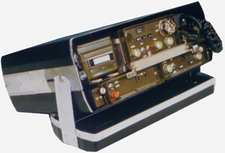

Аппаратура автоматического засекречивания телефонной и цифровой информации Е-9У
Назначение
Унифицированная аппаратура автоматического засекречивания телефонной и цифровой информации Е-9У предназначена для шифрования речевой и цифровой информации при работе на стационарных и подвижных объектах.
Аппаратура обеспечивает:
  • одноканальную работу по дуплексным и симплексным каналам связи на скоростях 1200 и 2400 бит/с;
  • преобразование речевой информации в цифровой вид и обратно;
  • передачу и прием шифрованной информации по стандартным каналам ТЧ и телефонным каналам УКВ радиостанций;
  • передачу и прием шифрованной информации по цифровым каналам связи со стыком С1-И;
  • ввод двух шифрключей с проверкой правильности ввода, хранение в течение установленного срока;
  • выборочное стирание любого из двух шифрключей или их общее стирание;
  • электропитание от сети переменного тока напряжением 110 или 220 В (+10/-15%) с частотой 50 Гц+/-2% или 115 В (+10/-15%) частотой 400+/-20 Гц через блок ВА264Е, при этом потребляемая мощность составляет 80 Вт;
  • передачу известительного сигнала абоненту на время синхронизации в симплексном режиме;
  • сохранение тактовой синхронизации при ухудшении качества канала до 5*10 -2 ;
  • световую индикацию режимов работы и состояния изделия;
  • электропитание от внешнего источника постоянного тока напряжением 12 В+/-10%
Назначение составных устройств аппаратуры Е-9У
Аппарат СА 248Е - для преобразования и шифрования информации.
Изделие АТ-3132Е - для сопряжения с устройствами, работающими по стыку RS-232.
Изделие РА-005ИЕ - для осуществления работы с выносного телефонного аппарата.
Аппарат СА 249Е-1 - устройство преобразования сигналов для передачи их по каналам ТЧ (УПС-ТЧ).
Блок ВА 264Е - преобразователь напряжения 220, 110 или 115В переменного тока в напряжение постоянного тока 15В (ППН).
Микротелефонная трубка МТТ-У-1 в комплекте с наушником. Наушник используется для улучшения слышимости сигнала при повышенном внешнем шуме.
Комплект монтажных частей - для соединения частей изделия в рабочую схему.
Комплект принадлежностей:
  • блок УА 158-3Е - для ввода ключевой информации;
  • пробойник - для уничтожения микросхемы с хранящейся в ней ключевой информацией.
Комплект сменных частей:
  • блок ХА 221 - фильтр защиты по питанию постоянного тока.
  • ЗИП-0 - для устранения простейших неисправностей аппаратуры.
