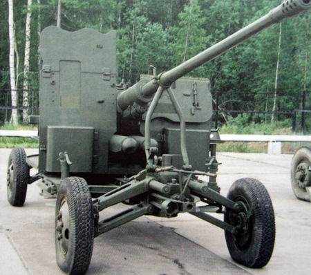

Зенитный артиллерийский комплекс (ЗАК) С-60 предназначен для уничтожения средств воздушного нападения на предельно малых, малых и средних высотах. Он может применяться для борьбы с наземными и надводными целями.
В состав комплекса входят боевые средства, средства боевого обеспечения и технические средства.
В состав боевых средств входят:
- 57-мм автоматическая зенитная пушка (АЗП) С-60;
- унитарные выстрелы (патроны) УОР-281У, УОР-281, УБР-281У, УБР-281, УБР-281СП.
К средствам боевого обеспечения относятся:
- радиолокационно-приборный (радиоприборный) комплекс СОН-ПУАЗО (СОН-9(9А) и ПУАЗО-6-60);
- станция питания орудий (СПО-30);
- центральный распределительный ящик с комплектом электрических кабелей;
- радиолокационно-приборный комплекс РПК-1 "Ваза" (взамен СОН и ПУАЗО);
- труба зенитная командира (ТЗК).
Технические средства включают:
- средства тяги (автомобили типа УРАЛ-375);
- ремонтную мастерскую типа МРТС или КРАС-1Р;
- комплект полковой мастерской ПМ-2-70;
- подвижную артиллерийскую ремонтную мастерскую РАРМ-1.
Основой ЗАК является принятая на вооружение в 1950 году 57-мм АЗП С-60, которая стала первой отечественной полевой зенитной пушкой с дистанционным наведением силовыми следящими приводами, ра-ботающими от ПУАЗО, который в свою очередь управлялся от СОН.
Станция орудийной наводки СОН-9(9А) предназначена для обнаружения, автоматического сопровождения и непрерывного опреде-ления трех координат цели и их передачи на ПУАЗО. Передача данных от СОН к ПУАЗО и их отработка осуществлялась с помощью электрических синхронных передач и следящих систем прибора. ПУАЗО-6-60 - полностью автоматизированный прибор, в котором задача встречи снаряда с целью решалась на электромеханических элементах. Он состоял из решающего прибора, стереодальномера Д-49 и источника питания.
Начиная с 1961 года, взамен РПК СОН-ПУАЗО на вооружение поступал радиоприборный комплекс РПК "Ваза-1". РПК собран на одном автомобильном шасси с собственным источником электропитания. В отличии от РПК СОН-ПУАЗО в РЛС РПК "Ваза-1" реализованы специальные меры помехозащиты, счетно-решающий прибор собран по электромеханической схеме, обеспечивающей стрельбу по самолету, вы-полняющему маневр курсом. В состав РПК вводится телевизионно-оптический визир (ТОВ), обеспечивающий выполнение задач стрельбы при ручном (при выключенной или неисправной РЛС) и полуавтоматическом сопровождение цели по угловым координатам с помощью ТОВ. В РПК "Ваза-1" реализована возможность наведения антенны РЛС в направлении на цель от оптического прибора (ТЗК) ("ЦУ-оптика") или от СРЦ вышестоящего КП при помощи КПЦ АСУ "Краб" ("ЦУ-CPЦ").
На базе технических решений, реализованных в РПК "Ваза-1", в 1980 году был создан комплекс радиолокационного контроля стрельб (КРЛКС), предназначенный для оценки результатов стрельбы зенитной артиллерии с зеркальным отворотом.
Основным тактическим подразделением ЗАК С-60 является батарея. Обычно батарея состоит из отделения управления, радиолокационного (приборно-радиолокационного) взвода, двух огневых взводов (по три орудийных расчета). Батарея, как правило, используется в составе полка (четыре или шесть батарей) или дивизиона. Помимо зенитных артиллерийских батарей в состав зенитного артиллерийского полка входят батарея управления и радиолокационной разведки, ремонтная рота, рота материально-технического обеспечения и другие подразделения. Зенитные артиллерийские полки могут входить в состав мотострелковых (танковых) дивизий или армий, зенитные артиллерийские дивизионы обычно являются средством ПВО мотострелковых (танковых) бригад или входят в бригады ПВО резерва. Командный пункт полка организуется на базе автоматизированной системы управления К-1 "Краб" или на базе КШМ с использованием планшетной схемы управления огнем. Радиолокационная разведка на КП полка обычно организуется РЛС П-15(19), "Каста-2Е1, П-12(18).
Благодаря своим высоким характеристикам ЗАК С-60 продолжает находиться на вооружении ВС РФ и армий более чем 20 стран мира.
Одним из возможных направлений модернизации ЗАК С-60 является создание зенитного ракетно-пушечного комплекса на базе боевой машины ЗРК "Оса-АКМ" и 57-мм АЗП в ЗРПК "Оса-С-60". БМ ЗРК "Оса-АКМ" образует ракетный канал и выполняет функции РПК для АЗП.
