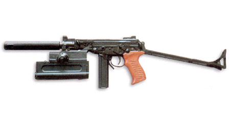

Пистолет-пулемёт "Кипарис" (ОЦ-02) явился продолжением пистолета-пулемёта "Клин". Одним из существенных недостатков "Клина" является излишне большой темп ведения автоматического огня. "Кипарис" в этом смысле явился более предпочтительной моделью. Его конструкция в целом по компоновке похожа на "Клин", но имеет более длинный ствол, удобнее лежит в руках, и, самое главное, - имеет специальный замедлитель темпа автоматического огня.
От "Клина" "Кипарис" отличался тем, что рукоятка взведения была расположена справа, а переводчик-предохранитель слева, что довольно удобно. Автоматика пистолета-пулемета работает за счет использования отдачи свободного затвора. Его курковый ударно-спусковой механизм обеспечивает ведение как одиночного, так и автоматического огня. Питание патронами осуществляется из коробчатого магазина, расположенного впереди спусковой скобы. Для повышения устойчивости при стрельбе используется откидной приклад, который в походном положении накладывается на ствольную коробку сверху. Прицел открытого типа обеспечивает прицельную стрельбу на дальности до 75 м. Пистолет-пулемет имеет неавтоматический предохранитель блокирующий с пусковой механизм и затвор. Для стрельбы применяются 9-мм патроны ПМ. На ствол пистолета-пулемета может монтироваться глушитель.
Габариты оружия: длина со сложенным прикладом 318 мм, с разложенным 590 мм, с глушителем 726 мм, и 425 мм - при сложенном прикладе. Магазин имеет две емкости - на 20 и 30 патронов. Есть магазины на 10 патронов, но они довольно редки. Наличие такого магазина делает оружие весьма малогабаритным и удобным для скрытого ношения. Такой магазин подразумевает ведение в основном одиночного огня, что превращает пистолет-пулемет в легкий полицейский карабин. Темп стрельбы до 900 выстр./мин. Масса без магазина 1,57 кг. С магазином на 20 патронов, глушителем и лазерным целеуказателем 2,1 кг. Прицельная дальность - до 100 м.
Пистолет-пулемет "Кипарис" может использоваться для поражения целей в условиях, требующих ведения бесшумной и беспламенной стрельбы. Оружие состоит на вооружении органов внутренних дел и частей внутренних войск МВД РФ.
