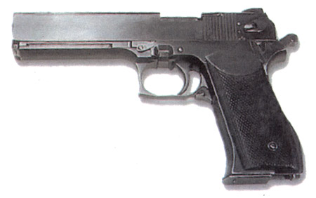

В "Перначе"
используется система автоматики со свободным затвором. Во многом
в конструкции использован и опыт пистолета "Дротик". В "Перначе"
тоже используется подпружиненный ствол и газовый компенсатор.
Переводчик-предохранитель, двухсторонний, удобный как для правой,
так и для левой руки. Наружный курок, ударно-спусковой механизм
двойного действия, указатель наличия патрона в патроннике.
Особенность
пистолета - два типа магазинов. Один, на 18 патронов, полностью
утоплен в рукоятку, другой, увеличенной емкости, рассчитан на
27 патронов и выступает за габариты рукоятки. Режим автоматического
огня имеет темп 900 выстрелов в минуту. Габариты без приклада
223x143x36,5 мм. С прикладом длина оружия 533 мм. Масса с магазином
без патронов 1,15 кг, с прикладом 1,42 кг. Приклад металлический
складной, переносится в специальной кобуре. На пистолете имеется
спусковая скоба, приспособленная для ведения огня с двух рук.
В нижней части рамки есть пазы для крепления лазерного целеуказателя.
Применение магазинов различной емкости позволяет сделать оружие
более портативным при переноске. Наличие складного приклада, магазина
повышенной емкости, подпружиненного ствола и компенсатора повышает
эффективность автоматического огня из этого оружия.
