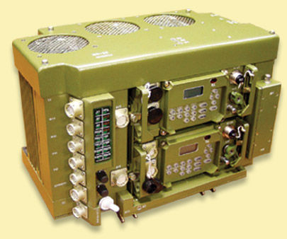

Коротковолновый широкополосный радиопередатчик Бриолит – ШПМ
Передатчик Бриолит
Назначение:
Предназначен для организации магистральных и адаптивных линий радиосвязи на дальние расстояния. Работают в составе как стационарных. так и подвижных объектов.
Дальность радиосвязи:
Свыше 3000 км.
Отличительные особенности приемника:
- полная автоматизация процессов установления и ведения связи, практически не требующая участия оператора и исключающая влияние "человеческого фактора";
- полнообъемное дистанционное управление по стыкам ИРПС, RS-232C, RS-485. Задачи автоматического управления радиосвязью решаются используемой ПЭВМ класса "Pentium" с операционной системой Windows NT;
- малое время перестройки с одной рабочей частоты на другую;
- высокоэффективная система адаптации режимов работы усилителя мощности к величине нагрузки;
- работа без АнСУ с КБВН>0,1 при сохранении высокой мощности и заданных качественных характеристик;
- использование источника питания анодных цепей выходных генераторных ламп с регулируемым напряжением;
- работа на широкий класс антенн (в т.ч. мобильных) с помощью антенных согласующих устройств.
Комплектация антеннами разных типов.
В состав передатчика входят: стойка усилителя мощности, стойка электропитания, блок управления и сигнализации, возбудитель и модуль вентиляционный.
Основные характеристики:
Диапазон рабочих частот, МГц
1,5-30
Шаг сетки частот, Гц
10
Выходная пиковая мощность в телефонном и телеграфном режимах:
при работе на согласованную нагрузку, кВт
не менее 5
при работе на рассогласованную нагрузку (КБВ > 0,3), кВт
не менее 3
Относительная нестабильность частоты за год ±1х10-7
Градация мощности 100%, 50%, 25%
Классы излучений A1A, R3E, J3E, F1B
Время перестройки на любую частоту диапазона, не более, мс 50
Потребляемая мощность, кВт 20
Электропитание 3-х фазная сеть с нулевым проводом 380 В +10%/-15%
Используемые возбудители "Артек-Сириус", "Сердолик", "Пион"
Промышленный КПД не менее 20%
Габаритные размеры (высота х ширина х глубина):
1205 х 570 х 656 мм
стойка питания
800 х 570 х 656 мм
Охлаждение принудительное воздушное
