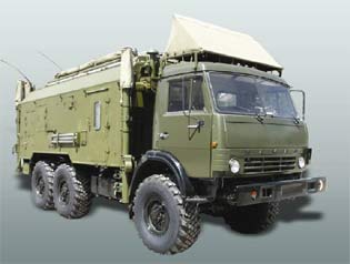

Мобильный пункт связи Р-166
Назначение
Изделие Р-166 предназначено для организации каналов дуплексной или симплексной связи одновременно в одном или двух независимых радионаправлениях или радиосетях. Изделие обеспечивает работу в автоматизированном адаптивном, автоматизированном неадаптивном (по командам оператора АРМ) и ручном (с передних панелей радиосредств) режимах.
