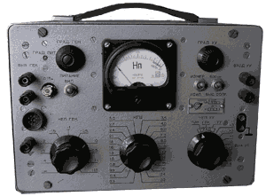

Измерительный прибор П-321
Назначение
Измерительный прибор П-321 предназначен для эксплуатационных измерений каналов тональной частоты, предгрупповых трактов и линий связи в диапазоне частот от 0.3 до 32 кГц, а также для измерения уровней сигнала в диапазоне частот от 0.2 до 150 кГц и контрольных проверок на частотах 62 и 101 кГц.
Прибор П-321М может устанавливаться в аппаратных подвижных узлов связи и аппаратных технического обслуживания.
Основные характеристики:
Фиксированные частоты генератора (кГц)
0.3 0.4 0.6
0.8 1.0 1.3
1.6 1.8 2.1
2.4 2.7 3.0
3.4 4.0 5.0
7.0 8.0 11.0
12.0 14.0 15.0
20.0 24.0 30.0
Основная погрешность частоты генератора при номинальном напряжении
+(1%+3Гц)
Основная погрешность уровня генератора при частоте 1кГц, переключатель в положении “0 Np”, после градуировки и номинальном напряжении источника питания.
не более +0.05 Np
Дополнительная погрешность нулевого уровня генератора по отношению к показанию на частоте 1кГц при изменении положения переключателя частот
не более +0.1 Np
Дополнительная погрешность выходного уровня генератора по отношению к показанию на частоте 1кГц при изменении положения переключателя уровня
не более +0.05 Np
Коэффициент нелинейных искажений в диапазоне частот 300-30000Гц
не более 5%
Пределы изменения уровня в диапазоне частот 300-36000Гц -6.0…+3.0 Np
Основная погрешность показаний указателя уровня при номинальном напряжении питания, после градуировки
на частоте 1кГц , на отметке “0 Np” шкалы,
в положении переключателя “0 Np”
не более +0.05 Np
Дополнительная погрешность показаний указателя уровня при изменении положения переключателя чувствительности
не более +0.03 Np
Дополнительная погрешность показаний указателя уровня в диапазоне 0.3 –36кГц
не более +0.05 Np
Наработка на отказ
Не менее 5000ч.
Коэффициент отражения выходного сопротивления генератора по отношению к 600Ом
Не более 0.1
