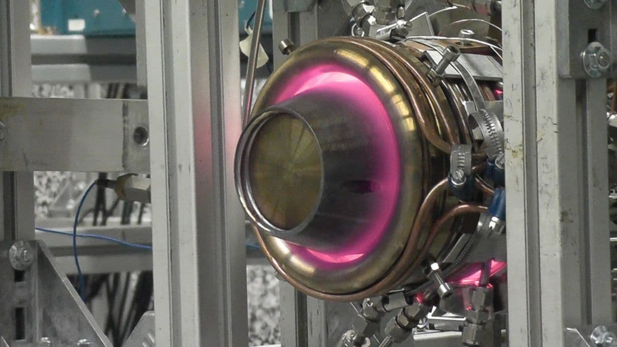

Исследователи из Технологического института Карлсруэ (KIT) сообщили о том, что разработанная ими бескомпрессорная водородная газовая турбина непрерывно проработала 303 секунды, установив новый рекорд для подобных систем. Предыдущий рекорд, принадлежавший NASA, составлял 250 секунд.
Главная особенность установки — отказ от традиционного компрессора. В обычных газовых турбинах значительная часть энергии уходит на сжатие воздуха, необходимого для воспламенения топлива. В новой системе это заменено технологией горения с повышением давления, при которой нужное давление создаётся за счёт естественных вихревых потоков и ударных волн внутри камеры сгорания.
По данным разработчиков, команда впервые смогла не только обеспечить стабильную работу такого двигателя, но и использовать этот процесс для вращения турбины и выработки электроэнергии. Ранее именно передача энергии из столь нестабильной среды считалась одним из главных технических препятствий.
Учёные отмечают, что система может работать на разных видах топлива, однако водород особенно хорошо подходит для этой технологии благодаря высокой скорости реакции и способности обеспечивать устойчивый рост давления. В перспективе такая конструкция может привести к созданию более лёгких, дешёвых и эффективных электростанций, а также найти применение в авиации.
