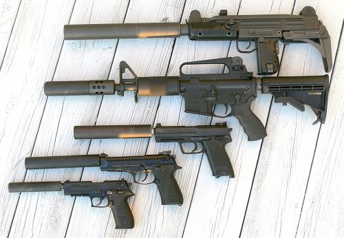

sergunov.vitaliy, если уж начинать тему про ПБС, то начинать нужно с азов.
Глушители: приборы бесшумной и беспламенной стрельбы
У огнестрельного оружия множество недостатков: отдача при стрельбе формируется не только импульсом снаряда, но и пороховыми газами; сложные в производстве боеприпасы; необходимость чистки самого оружия и так далее. Но со всем этим можно мириться, учитывая, что выбора особо и нет, а вот звук выстрела зачастую является одним из самых больших изъянов в огнестрельном оружии.
Бесшумное применение оружия даёт массу преимуществ:
Во-первых, в определенных обстоятельствах практически становится невозможным точно узнать, где расположился стрелок, особенно на дальних дистанциях.
Во-вторых, в случае применения огнестрельного оружия рядом с группами людей, которые обычно редко бывают глухими, не возникает паники и прочих проявлений стадного инстинкта, которые могут помешать успешно завершению поставленных перед стрелком задач.
В-третьих, если противников несколько, то от установленного на оружие прибора бесшумной стрельбы вероятность обнаружения активных действий с вашей стороны раньше времени резко снижается, ну, разумеется, в том случае если они не находятся в поле зрения друг друга и в пределах слышимости звука падающего тела, и предметов, которые оно может обронить в падении.
Иными словами от применения приборов бесшумной стрельбы одни плюсы, если не вспоминать о том, что сам ПБС изнашивается. Кроме того, прибор бесшумной стрельбы маскирует не только звук, но и вспышку от выстрела, что актуально в темное время суток. Однако не один только свет вспышки и звук вырвавшихся из ствола пороховых газов может демаскировать стрелка и это тоже нужно учитывать. Я бы разделил на четыре источника, то, что может выдать применения огнестрельного оружия именно звуком, а соответственно и привлечь внимание, которое совсем не нужно.
