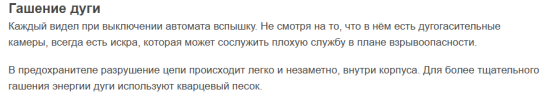

Как электрик , могу сказать - опасная затея .
Единственное в плюс у вставок - не горят. Всё остальное - время срабатывания, гашение дуги, сработка по длительному перегрузу - лучше.

Ошибаешься . У автомата единственный плюс - удобство включения при срабатывании .И дальше пошли минусы . Они очень слабенькие . Нагрузку в 100 ампер длительно не держат . Но и это не самое страшное .Страшное ,когда люди начнут гибнуть . Открываешь шкаф ,а в это время КЗ . Вставка безопасно погасит , а автомат взорвётся . Эти автоматы очень опасны , потому у себя везде ставлю старые советские .

Честно говоря, ни разу не видел взрыва современного по кз. Горелые из-за плохо обжатого ввода видел, как вылетает дверь ящика при взрыве чёрных советских автоматов по 150А - видел, а с современными максимум рычаг не поднимается. В цеху всё, что мог, уже заменил в шкафах. По КЗ отрабатывают прекрасно и мгновенно. В вводном ящике пока оставил, поскольку электросети установили свои автоматы с двух сторон от новых счётчиков. Про недержание - нужно номиналы расчётные ставить, а не что попало. В цеху сейчас только мои ЧПУ 120 киловатт полной мощности, а ведь ещё куча универсалов, фрезеров, пил. Раскидано группами, конечно. Инспектор электросетей при проверке замечания выдал только символически - покраска шин заземления и т.д. Короче, плавкие вставки до сих пор наблюдаю только в ТП.

Автоматы хороши в слабонагруженных цепях - бытовые потребители либо цеховые отдельные . Они удобны ,красивы , занимают мало места , удобны в монтаже , А вот в сильнонагруженных цепях надёжнее предохранители . Разговор шёл как раз о последних .Screenshot_1.png
