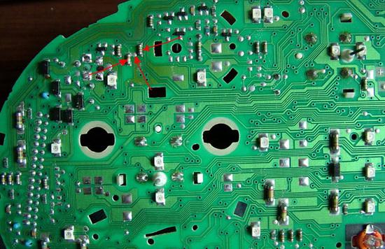

Два контакта расположенных категорически близко друг к другу, и при этом не изолированы.
Если это - "категорически близко" - то как же тогда существует в автомобилях огромное количество самых разных печатных плат, где масса контактных площадок находятся одна от другой горавздо ближе, и тоже никак не заизолированы???))))
Платы, кстати, отнюдь не автовазовские )))) а зазоры между неизолированными проводниками местами до 0,1...0,2 мм ))))). И вот тут на изоляции сэкономлено реально зря - ибо, в отличие от болтов крепления клемм в моей самоделке, сырость с годами много что тут поест, а кое-где посредством электролиза и коротнёт. Что, собственно, наблюдаем на практике - платы, которые должны бы быть вечными, в реальности мрут через десяток-полтора лет, а порой и раньше. Лак стоит копейки, а разница в надёжности - минимум на порядок.

Если это - "категорически близко" - то как же тогда существует в автомобилях огромное количество самых разных печатных плат, где масса контактных площадок находятся одна от другой горавздо ближе, и тоже никак не заизолированы???)))))
Товарисч Сказочник, указанные вами печатные платы не расчитаны на открытую эксплуатацию, и они закрываются крышками в плотные боксы. А когда плотно не закрываются, то начинают коротить и ... в слаботочке это выливается в глюки. Задная блок-фара девяток тому яркий бледно-непонятно-мигающий пример.
А ваше решение в виде близкорасположенных оголённых контактов + и - . Это конечно "бест солюшен" для внедорожника который будет активно лезть в говна (я так понял эта коробочка расположена под бородой торпеды, как раз там где грязными ногами шуруют).
Про "открытую эксплуатацию" и "плотные боксы" улыбнуло ))))). Разумеется платы не под днищем ставятся (где реально открытая эксплуатация - там у них разъёмы, которые гниют только в путь ))))
). Что до коробочек - когда они действительно есть, то никакая настоящая герметизация там и рядом не стояла. А это, что называется... Есть мнение, что чем такая "герметизация", уж лучше бы на открытом воздухе )))) - если влага попала, то хотя бы быстрее высохнет ))))). Не путать с герметизацией военных приборов - вот там реальная защита. Но кто ж такое на ширпотребовское авто ставить будет? )))) Только дядька Реалист - но не везде, а там, где оно в самом деле надо ))).
А пара снимков выложенных мной там же - платы приборки (той самой, которую Маринель, наверно, скоро будет отдавать в ремонт ))) ). Сырости там хватает, а в коробку нормальную такую вещь по определению не поставишь при всём желании (а производителя современного ещё и жаба удушит).
Что называется, слышал звон...))))) --- но на практике дела не имел )))). А на практике --- контакт там не появляется там где не нужен ))), а пропадает там где нужен. Скорей всего --- контакт массы. Именно из-за него и начинается "цветомузыка". А причина банальна --- сопливая конструкция. Было бы сделано как у меня, болтами ))) --- жило бы в несколько раз дольше авто )))). А как есть --- там гибкая плёночка с напылением (защищённым от влаги, кстати, везде, где это физически можно - везде кроме точек непосредственного контакта с электродами ламп и контактами разъёма). Откровенно дебильное решение. Что называется, сэкономили на спичках. В Ниве после 93 года кстати --- аналогично. В итоге --- самый ненадёжный вообще узел в этом авто. В шахе, кстати, сделано намного лучше и надёжнее (аналогично в Ниве до 93 года выпуска). Я у себя на Ниве буду переделывать на самопальную конструкцию. Хотелось бы только дождаться появления легальных светодиодных ламп, чтоб сделать конструкцию вечной и неубиваемой, но техосмотр продолжать проходить по-честному.
Такое решение, как показывает практика, намного надёжнее и долговечнее любых ширпотребовских разъёмов. Практически вечное. А коробочка, в которую клеммы заведены, стоит не под торпедой, а в багажнике, рядом с одним из динамиков аудиосистемы )))) фирмы Kenwood )))) - который, кстати, со своими неизолированными контактами прекрасно себя чувствует уже много лет )))) и минимум ещё столько же будет находиться в самом добром здравии, а может и ещё дольше ))))))). В салоне - пульт дистанционного управления. Критичные к влаге (и вообще, мелким утечкам) провода заведены там военным герметичным разъёмом (как и в той коробке, что в багажнике).
