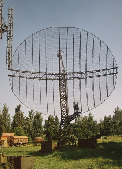

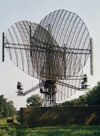

Автоматизированный радиолокационный и связной комплекс "Дельта"
РЛК "Дельта"
АРСП комплекса "Дельта"

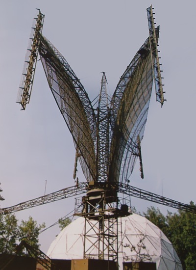

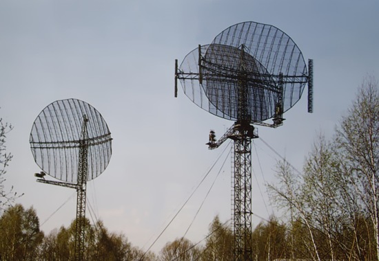

АРЛСК состоит из двух разнесенных автоматизированных радиолокационных и связных постов (АРСП), работающих без обслуживающего персонала, и поста сбора и обработки данных и управления (ПОДУ), удаленного от АРСП на расстояние до 200 км. Расстояние между АРСП определяется необходимым перекрытием их зон обнаружения. Локационные антенны АРСП при высоте их фазового центра до 12 м могут располагаться под штатным радиопрозрачным укрытием.
Для передачи радиолокационной информации с АРСП на ПОДУ и сигналов управления режимами работы с ПОДУ на АРСП используется тропосферный канал связи. Это позволяет применять комплекс в тех странах, где отсутствуют спутниковые системы связи.

- за счет подъема фазового центра локационных антенн на высоту до 25 м улучшены характеристики АРЛСК при использовании его в лесистой местности;

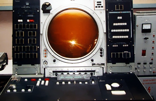

Место оператора комплекса "Дельта"
