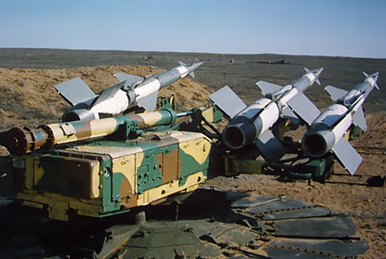

Модернизированный зенитный ракетный комплекс "Печора-2А"
ЗРК "Печора-2А"
Предназначен для обороны важнейших административных, промышленных и военных объектов от ударов средств воздушного нападения, имеющих эффективную площадь рассеяния более 0,2 м2, летящих со скоростями до 700 м/с.
Экспортные варианты ЗРК под названием "Печора", "Печора-М" и "Печора-M1А" были поставлены в ряд зарубежных стран.
В 1998 - 2001 годах в НПО "Алмаз" разработан новый вариант модернизации зенитного ракетного комплекса "Печора-2А", предлагаемый зарубежным партнерам.
Целями модернизации являются:
- продление сроков эксплуатации за счет замены аналоговой аппаратуры обработки сигналов, определения координат цели и ракет, выработки команд управления, тренировки боевых расчетов и другой на современную цифровую аппаратуру;
- повышение тактико-технических характеристик за счет реализации цифровых алгоритмов обработки информации и управления;
- улучшение эксплуатационных характеристик комплексов.
В состав зенитного ракетного комплекса (ЗРК) входят:
- модернизированная радиолокационная станция наведения ракет (СНР-125М-2А);
- модернизированная аппаратная кабина управления (УНК-М2А);
- антенный пост (УНВ);
- передвижная ремонтная мастерская (ПРМ);
- ракетная батарея (до четырех пусковых установок 5П73, восемь транспортно-заряжающих машин ПР-14АМ);
- система электроснабжения;
- средства технического обеспечения;
- зенитные управляемые ракеты (ЗУР) 5В27Д.
Дополнительно ЗРК могут придаваться радиолокационные средства обнаружения и целеуказания РЛС П-12иП-15.
Управление боевой работой ЗРК осуществляется из аппаратной кабины. Поступающие с РЛС П-15 и/или П-12 данные о воздушной обстановке отображаются на выносном индикаторе. После выбора цели производится разворот станции по азимуту в направлении цели и осуществляется ее допоиск по углу места и ази­муту. Обнаруженная цель берется на сопровождение по трем координатам. Оно может производиться автоматически или ручным способом операторами ручного сопровождения (PC). Возможно смешанное сопровождение. При воздействии на целевой радиолокационный канал пассивных помех и/или отражений от местных предметов включается режим СДЦ (селекции движущихся целей). При воздействии активных помех - режим КН (когерентного накопления сигнала). Кроме этого, используется телевизионный канал, позволяющий сопровождать цель по углам ручным способом оператором или в режиме автоматического сопровождения (АС).
ЗРК - одноканальный по цели, и двухканальный - по ракете. На одну цель могут наводиться до 2-х ракет. Старт ракет наклонный, с пусковой установки, синхронно связанной силовыми приводами управления с приводами антенной системы СНР.
Управление полетом ракеты и наведение ее на цель осуществляются по радиокомандам, поступающим от СНР, а подрыв боевой части - по команде от радиовзрывателя (РВ) при подлете на дальность срабатывания РВ, либо по команде от СНР при стрельбе по целям, летящим ниже 50 м.
Средства системы размещаются в перевозимых прицепах и полуприцепах.
Электроснабжение средств системы - от передвижных дизель-электростанций или от промышленной сети.
ЗРК "Печора" - всепогодный комплекс и может экс­плуатироваться в различных климатических условиях.
В соответствии с разработанной конструкторской документацией модернизация ЗРК базируется на использовании унифицированной цифровой аппаратуры, выполненной с применением технических решений, реализованных в ЗРС С-300ПМУ1.
При модернизации ЗРК "Печора" 46 блоков с ана­логовой аппаратурой за­меняются тремя блоками, выполненными с использо­ванием современных технологий и элементной базы. Дополнительно вводятся три цифровых блока с новыми функциями: борьба с помехами; АС в телевизионном канале; управление антенной. Время для проведения регламентных работ при этом сокращается в 2 - 2,5 раза, а потребление электроэнергии уменьшается на 20 - 35 процентов.
Аппаратура, используемая для модернизации ЗРК "Печора" до уровня ЗРК "Печора-2А", на 90 процентов унифицирована с аппаратурой, используемой для модернизации ЗРК "Волга".
Работы по модернизации предусматривают проведе­ние профилактического ремонта по программе и методикам оценки технического состояния не изымаемой аналоговой аппаратуры. Все работы могут проводится в местах эксплуатации. Объем и направле­ние модернизации могут уточняться по желанию заказчика.  По оценке разработчика ЗРК "Печора" - НПО "Алмаз", данная модернизация наиболее целесообразна по критерию "стоимость - эффективность".
