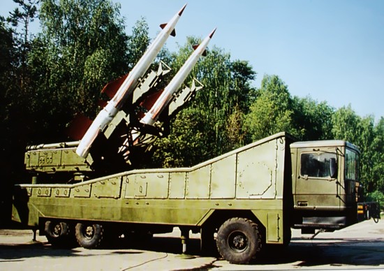

Антенный пост УНВ-2 монтируется на автомобильном шасси и обеспечивается автономными средствами электроснабжения и системой автогоризонтирования. Вводится гидропривод подъема и опускания антенной системы. На антенную систему устанавливаются антенны автокомпенсаторов помех и системы спутниковой навигации.
При модернизации пусковой установки вводится высоконадежная аппаратура системы контроля, управления стартом, управления приводом, обмена информацией с кабиной УНК-2.
Пусковая установка монтируется на автомобильном шасси и обеспечивается автономными средствами электроснабжения, аппаратурой спутниковой навигации и системой автогоризонтирования. Заряжание ПУ производится с использованием новой или модерни-зированной транспортно-заряжающей машины ПР-14-2М.
Модернизация ЗУР 5В27Д заключается в модернизации двигателя первой ступени, боевой части и радиовзрывателя, обеспечивающих расширение зоны поражения максимальной наклонной дальности до 32 км и повышение вероятности поражения. Уменьшается высота нормальной работы радиовзрывателя по низколетящим целям с 60 до 20 м. Увеличиваются возможности по поражению воздушных целей за счет увеличения общего веса поражающих элементов в 1,6 раза и числа осколков в 3,7 раза.
