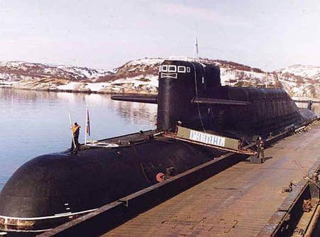

               Для размещения
                новых ракет в ЦКБ МТ "Рубин" под руководством главного конструктора
                С.Н. Ковалева началась разработка усовершенствованного РПКСН проекта
                667.БДР (шифр - "Кальмар"), который, также, как и "Мурена-M",
                должен был оснащаться 16 ракетными шахтами.

               Большинство
                лодок проекта 667.БДР, получивших на Западе условное обозначение
                Delta III, несли службу на Дальнем Востоке, на Камчатке (база
                Рыбачий). При этом с 1980 г. было выполнено семь одиночных переходов
                РПКСН проекта 667.БДР под арктическими льдами (первый переход
                совершила лодка под командованием Д.Н. Новикова).
