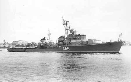

Проектом 30-бис по сравнению с проектом эскадренного миноносца "Огневой" были внесены некоторые изменения: несколько увеличены главные измерения (длина, ширина и высота борта), корпус впервые выполнялся полностью сварным, а его конструкция позволяла применять новую, более совершенную технологию. Прочностные характеристики корпусных конструкций отвечали, существовавшим тогда в военном кораблестроении, требованиям.
Согласно техническому проекту, эсминцы 30-бис имели стандартное водоизмещение 2351 т, нормальное 2726 т и полное 3101 т; главные измерения (наибольшие / по КВЛ): длину 120,5/116 м, ширину 12/11 м, осадку среднюю 3,86 м (при нормальном водоизмещении) и 4,25 м - наибольшую. Скорость хода равнялась: полная - 36,6 уз, технико-экономическая -15,7 уз и оперативно-экономическая - 19 уз. Дальность плавания соответственно равнялась 1000, 3660 и 3600 миль.
В состав бортового оружия и вооружения входили 2X2-130/50 мм/кал, палубно-башенные артиллерийские артустановки "Б-2-ЛМ" (с боекомплектом по 150 снарядов на ствол); 2X2-85/52 мм/кал, башенные артустановки "92-К" (боекомплект - по 300 снарядов на ствол), а также 7X1-37/63 мм/кал палубных автоматических зенитных установок "70-К". С 1951 года эсминцы проекта 30-бис были взамен последних перевооружены на новые зенитные автоматы того же калибра "В-11". Боезапас включал в себя 1200 снарядов на ствол. Торпедное вооружение состояло из двух палубных наводящихся пятитрубных торпедных аппаратов калибра 53 см типа ША-53-З0-бис" (боекомплект - 10 торпед) и системы ПУТС "Мина-30-бис". Противолодочное вооружение было предоставлено двумя бомбометами типа "БМБ-1" или "БМБ-2", а также двумя кормовыми бомбосбрасывателями с боекомплектом больших глубинных и малых глубинных бомб - соответственно 22 и 52 шт. В перегруз эсминцы могли брать и мины заграждения: 52 шт. типа "КБ" ("КБ-КРАБ") или 60 шт. типа "М-26". Как и на ЭМ проекта 30-к, предусматривалось радиотехническое вооружение: РЛС обнаружения воздушных целей "Гюйс-1М" (на проекте 30-к - "Гюйс-1Б"), РЛС обнаружения надводных целей "Риф-1", артиллерийские РЛС "Редан" (для главного калибра) и "Вымпел-2" (для зенитного калибра). В качестве навигационной РЛС применили станцию "Рым-1". Необходимо отметить, что в целом артиллерийские (АУ "Б-2-ЛМ", АУ "70-К") и противолодочные средства ЭМ проекта 30-бис к моменту вступления этих кораблей в строй уже морально и технически начали устаревать и не совсем соответствовали предъявлявшимся к ним тогда требованиям. Но за счет установки новых радиолокационных средств обнаружения и стрельбовых станций боевые возможности этих кораблей были повышены. Сравнительно новой была и ГАС "Тамир-5Н". Экипаж эсминцев состоял из 286 человек, включая и офицеров.

О том, насколько удачными оказались эсминцы проекта 30-бис, можно судить по результатам их испытаний - головного в серии корабля - ЭМ "Смелый", а также ЭМ другого завода "Отчетливый". "Смелый" испытывался на Балтике, в Гданьском заливе в районе Балтийска - военно-морской базы Краснознаменного Балтийского флота. Заложенный на заводе № 190 НЕСИ 16 мая 1948 года и спущенный на воду 29 сентября 1948 году, на государственные испытания этот корабль был предъявлен заводом-строителем 03 ноября 1949 года. В целом государственные и заводские испытания "Смелого" прошли успешно и подтвердили заложенные в его проект параметры. Однако выявились при этом и некоторые существенные недостатки, главным образом наложившие ограничения на использование корабельного оружия в условиях сильного волнения и на больших скоростях хода.
Выяснилось, что, несмотря на то, что для обеспечения лучшей всхожести корабля на волну и незаливаемости на "Смелом" (по сравнению с эсминцами проектов 7, 7У и 30) была увеличена высота палубы, выполнена седловатость полубака в верхней палубы в кормовой оконечности, а также установлен на полубаке волнолом, мореходность оказалась недостаточной На больших скоростях хода против волны (начиная с состояния моря в 4 балла) отмечалось сильное забрызгивание носовой группы автоматов, что делало невозможным использование носового зенитного автомата № 1, а также осложняло работу личного состава на автоматах № 2 и 3.
При ходе корабля на острых курсовых углах против 5-балльной встречной волны и скорости хода свыше 18 уз стрельба из носовой башни главного калибра оказалась невозможной из-за попаданий воды в стволы орудий. Кроме того, конструкция артиллерийских башенных установок "Б-2-ЛМ" и "92-к" (соответственно 130- и 85-мм калибра) при забрызгивании не обеспечивала их водонепроницаемости на ходу корабля против волны при 4-5-балльном волнении моря, а это снижало боевые возможности эсминца.
Из-за заливаемости котельных турбовентиляторов на таком волнении "Смелый" не мог развить скорость более 28 уз, хотя на мерной миле против небольшой волны его скорость достигала величины более 35 уз! Также было отмечено, что при водоизмещении эсминца, меньшем, нежели "водоизмещение нормальное", корабль становился валким, то есть недостаточно остойчивым. Кроме того, на полном ходу диаметр циркуляции достигал очень большого значения - 8,5 длины корпуса корабля, что превышало требуемую характеристику.
Большинство указанных здесь замечаний и недостатков было подтверждено и в ходе расширенных мореходных испытаний другого эскадренного миноносца проекта 30-бис - "Отчетливый", проводившихся осенью 1951 года в Баренцевом море. Правда, на его корпус, в отличие от "Смелого", были приварены два боковых киля общей площадью 28 м2, как теперь говорят - "стабилизаторы качки пассивного типа".
