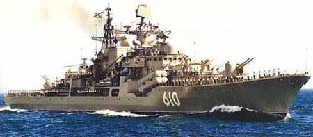

В 1971 году
началось проектирование "корабля огневой поддержки десанта", получившего
номер проекта 956 шифр "Сарыч". Процесс проектирования корабля
оказался очень сложным. Так в процессе проектирования начало меняться
целевое назначение корабля. Значительное воздействие на него оказала
программа создания в США нового поколения эсминцев типа "Spruance"
- первых многоцелевых кораблей ВМС США. Так кроме артиллерийского
вооружения состоящего из двух 130-мм АК-130 было значительно усилено
ПВО, принят ЗРК "Ураган" вместо планируемого вначале ЗРК СО и
УРО, вместо ПКР П-15М принят новый комплекс ПКР "Москит". Однако
выйти на уровень иностранного аналога по возможностям ПЛО было
невозможно из-за огромных размеров нового ГАК "Полином" и отсутствия
на корабле всяких резервов, которые были израсходованы ранее на
мощное артиллерийское вооружение и ЗРК "Ураган". По артиллерии
и ЗРК проект 956, безусловно, превосходил ЭМ "Spruance". Единственно,
что удалось, это установить два РБУ-1000, два 2-х трубных 533-мм
торпедных аппарата и ВПП со сдвижным ангаром для временного базирования
вертолета КА-27, разместить небольшую ГАС "Платина-С" с антенной
в носовом бульбе. Иными словами ПЛО обеспечивали только самооборону
корабля от торпедных атак ПЛ.
