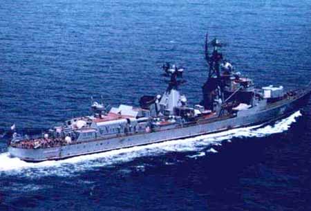

Головной
корабль проекта 56—эсминец “Спокойный” — был предъявлен на испытания
в 1953 году. Первые пробы показали, что проектной скорости и на
этом корабле достичь не удалось. Более глубокий и детальный анализ
причин этого привел к выводу, что размещение рулей, кронштейнов
гребных валов и вообще компоновка комплекса “корпус-винт” были
неоптимальными.
Комиссия
под руководством выдающегося ученого специалиста в области теории
корабля инженер-контр-адмирала В. Г. Власова рекомендовала: парные
рули, размещенные за винтами, заменить одним, установив его в
диаметральной плоскости, а на гребные валы смонтировать обтекатели,
взамен трехлопастных винтов использовать четырехлопастные. Внедрение
этих рекомендаций позволило “Спокойному” достичь желанных 38 уз.

Головной
корабль этого проекта — “Спокойный” — после длительных испытаний
в 1956 году был передан флоту, а строительство всей серии из 27
кораблей осуществлялось в период с 1955 по 1958 года. Ленинградские
кораблестроители завода имени А. А. Жданова сдали флоту 13 из
них. В Николаеве на заводе имени 61 коммунара было построено 10
таких кораблей. В Комсомольске-на-Амуре со стапелей завода имени
Ленинского комсомола сошло 8 эсминцев проекта 56. На этом их строительство
было прекращено.
