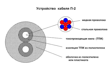

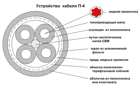

Кабель П-2 и кабель П-4
Устройство кабеля П-2
Устройство кабеля П-4
Боевое применение:
Легкие полевые кабели П-2 и П-4 предназначены для развертывания полевых кабельных линий небольшой протяженности, соединительных и абонентских линий при температуре от -60 до + 70 С.
Основные характеристики:
Строительная длина
1500 м
500 м
Количество жил
2
2
Количество проводов в жилах:
стальных
3
·медных
4
7
Изоляция:
полиэтилен
полиэтилен
толщина
0,5 мм
Диаметр жилы
1,7 мм
2,2 мм
Прочность на разрыв
80 кГс
150 кГс
Сопротивление при Т = 20°С:
жилы (постоянный ток)
более 118 ом/км
более 60 ом/км
