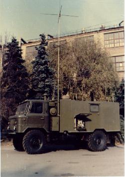

Командно штабная машина Р-142Н
Командно штабная машина Р-142Н предназначена для обеспечения управления войсками и организации связи в оперативно-тактическом звене управления батальон –полк – дивизия, в движении (примерно 40 км\ч) и на стоянке, как автономно, так и в составе узла связи.
Аппаратура Р-142Н обеспечивает симплексную радио-телефонную связь в открытом и закрытом режиме. Так же имеет возможность ведения радио-телефонной связи с выносного телефонного аппарата типа ТА-57 по линии до 500 м. от Р-142Н. Плюс ведение телеграфной связи.
Командно штабная машина Р-142Н может работать как в УКВ, так и в КВ диапазонах. Обеспечивает совместную работу с радиостанциями средней и большой мощности, такими как «Полюс», Р-140, Р-161А2, ПС и другими.
Аппаратура командно штабной машины установлена в металлическом отапливаемом кузове на транспортной базе автомобиля ГАЗ-66 и обеспечивает ведение радиосвязи при температуре окружающей среды от –40 до +50°С и относительной влажности окружающего воздуха 98 % при температуре 40 °С.
В условиях среднепересеченной местности в любое время суток и года на частотах, свободных от радиопомех, выбранных в соответствии с применяемой антенной, радиостанции обеспечивают прием и передачу информации на различные расстояния.
В состав оборудования командно штабной машины Р-142Н входит:
  1. радиостанция Р-111 (РС-1 и РС-2) – 2 шт.;
  2. блок питания радиостанции Р-111 (БП-УМ) – 2 шт.;
  3. согласующее антенное устройство радиостанции Р-111 – 1 шт.;
  4. радиостанция Р-130М (РС-3) – 1 шт.;
  5. блок питания радиостанции Р-130М (БП-260) – 1 шт.;
  6. выносное согласующее устройство – 1 шт.;
  7. радиостанции Р-130М (ВСУ-А) – 1 шт.;
  8. блок согласования – 1 шт.;
  9. блок регулировки – 1 шт.;
  10. радиостанция Р-123МТ (РС-4) – 1 шт.;
  11. блок питания радиостанции Р-123МТ (БП-26) – 1 шт.;
  12. телефонный аппарат ТА-57 – 2 шт.;
  13. антенна зенитного излучения (ази);
  14. бензоэлектрический агрегат (АБ-1/О12);
  15. генератор отбора мощности (габ);
  16. аппаратура засекречивания (Т-219 «Яхта»);
  17. аппаратура определения свой – чужой «Вишня»;
  18. штыревая антенна 3 – 4 метра (АШ 3- 4);
  19. комбинированная штыревая антенна на 11 метровой мачте;
  20. диполь.
