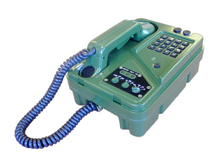

Телефонный аппарат МБ-ЦБ-АТС ("Марс")
Военный телефонный аппарат
Полевой телефонный аппарат МБ-ЦБ-АТС может работать с питанием от разовой батареи (4-е элемента типа "C", режим МБ) или от станционного источника постоянного тока номинальным напряжением 60 В через мост питания по ГОСТ 7153-85 (режим ЦБ).
ТА предназначен для работы в стационарных и полевых условиях по 2-х проводным линиям связи.
ТА имеет следующие функциональные возможности:
набор номера в режиме ЦБ в декадном или многочастотном коде;
повтор последнего набранного номера;
программирование 10 номеров значностью до шестнадцати цифр;
оптическую индикацию разряда батареи;
звуковую и оптическую индикацию вызова;
формирование вызывного сигнала в режиме МБ с помощью электронного индуктора, ограниченного 2-мя секундами при одном нажатии кнопки вызова с целью продления срока службы батареи;
ведение разговора по линии с затуханием до 36 дБ в режиме МБ;
ведение разговора в режиме ЦБ;
режим "шепот" с увеличением уровня передачи на 10 дБ и отключением акустического вызова;
возможность ведения разговора с помощью телефонного капсюля при разряде батареи в режиме МБ - "аварийный режим"
контроль исправности линии:
• проверка линии на обрыв;
• проверка линии на короткое замыкание.
ТА обеспечивает дистанционное управление радиостанцией с помощью тангенты, расположенной на микротелефонной трубке.
