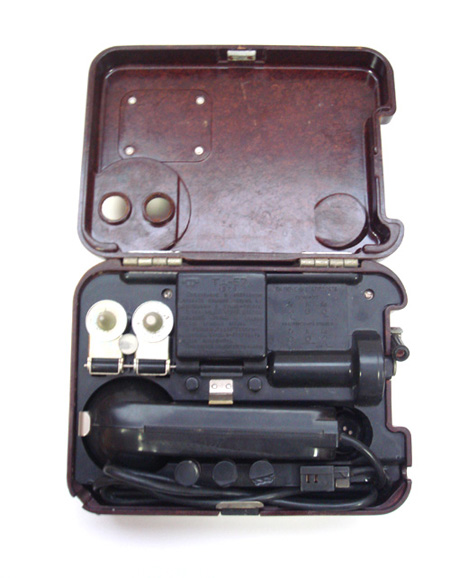

Телефонный аппарат ТА-57
Военный телефонный аппарат
Телефонный аппарат ТА-57 полевой переносной, универсального типа с индукторным вызовом предназначен для организации телефонной связи в полевых условиях.
Дальность связи
Дальность связи определяется дальностью приема вызова. Индукторный вызов должен нормально проходить через линию, имеющую на частоте 800 Гц затухание 5,5 Нп, что составляет дальность связи по кабельным линиям связи:
• П-274М -35-40 км
• П-268 -40-45 км
• ПВЛС (стальной провод d= 3мм) -150-170 км
Имеется возможность повысить дальность приема на 30 - 35% путем использования усилителя приема (при нажатии рычага "У").
Уровень сигнала
Абсолютный уровень сигнала на выходе тракта передачи на нагрузку 600 ОМ составляет -3 до +3 дБн.
Электропитание
Электропитание аппарата осуществляется от батареи типа ГБ -10 - У - 1.3 напряжением 10 В.
Г - галетная Б - батарея У - универсальный электролит 1.3 - электрическая емкость в ампер/часах
Батарея обеспечивает работу аппарата без её замены в течение 6 месяцев. Потребляемый от батареи ток до 8 мА
Вес аппарата с батареей не более 3 кг
Габариты 222*165*80 мм
Время развертывания, проверки и включения в линию - не более 2 - х минут.
