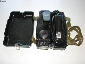

Телефонный аппарат ТА-88
Военный телефонный аппарат
Телефонный аппарат ТА-88 предназначен для обеспечения телефонной связи в полевых условиях по двухпроводным и четырехпроводным линиям связи в режиме местной батареи (МБ) или центральной батареи (ЦБ). Аппарат обеспечивает дистанционное управление радиостанцией. Возможно параллельное включение в одну линию до четырех аппаратов. Для удобства переноски снабжен плечевым ремнем.
Дальность связи
ТА-88 обеспечивает качественный прием и передачу речи при экстремальном уровне шумов в месте приема.
ТА-88 перекрывает затухание 44дБ, что гарантирует надежную связь:
• по полевым кабельным линиям до 40 км;
• по воздушным линиям с диаметром проводов 3 мм до 100-200 км.
Уровень сигнала
Абсолютный уровень сигнала на выходе тракта передачи на нагрузку 600 ОМ
• при двухпроводном включении от 0 до 3дБ
• при четырёхпроводном включении от -3,2 до 3,8 дБ
Электропитание
Питание аппарата в режиме МБ осуществляется от батареи, состоящей из 6 элементов А-316. При отсутствии батареи питания возможность ведения разговора обеспечивается индуктором нажимного типа. Одного нажатия на клавишу достаточно для ведения разговора в течении 5 сек. При отсутствии или повреждении батареи связь не прервется, причем руки оператора, при пользовании нажимным индуктором, остаются свободными, нажимать клавишу можно и ногой. Не прерывая разговора, оператор способен записывать сообщения.
Вес аппарата с батареей не более 3 кг
Габариты 230*165*9 мм
ТА-88 обеспечивает работоспособность при воздействии ударных нагрузок с ускорением до 147 м/сек. кв., конденсированных осадков (инея и росы),при пониженном атмосферном давлении 12 кПа, после свободного падения с высоты 750 мм, воздействия плесневых грибков, солнечных излучений, динамической пыли (песка), морского тумана.
Наработка на отказ не менее 14000ч. Срок службы 20 лет.
