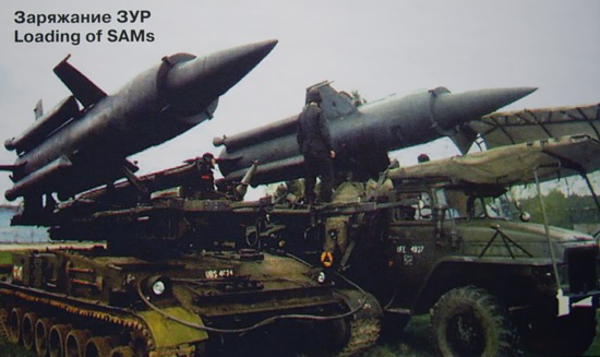

Заряжание ЗУР
Заряжание ЗУР

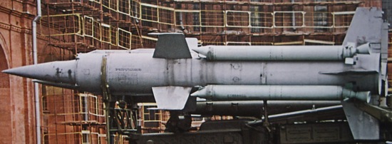

ЗУР 3М8
ЗУР 3М8

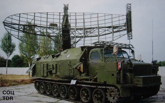

Станция обнаружения целей 1С12

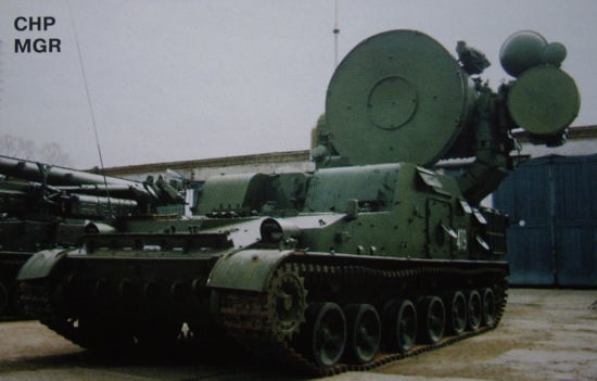

Станция наведения ракет 1С32

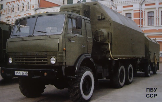

Пункт боевого управления

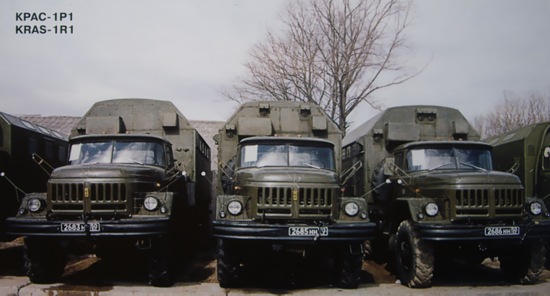

КРАС-1Р1
КРАС-1Р1

- пункт боевого управления (ПБУ);
- станция обнаружения целей(СОЦ) 1С12.

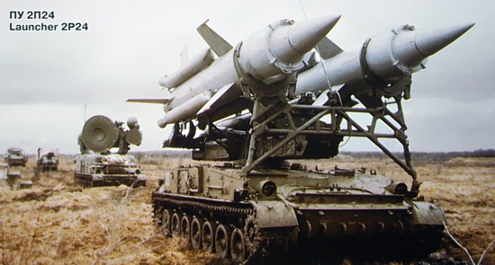

- три пусковые установки (ПУ) 2П24;
- зенитные управляемые ракеты (ЗУР) 3М8 - по две на каждой ПУ.

СОЦ обеспечивает автономное обнаружение и опознавание цепей, анализ воздушной обстановки, отбор наиболее опасных целей и выдачу по ним ЦУ на СНР для их поражения.
СНР обеспечивает отработку выданного ЦУ, обнаружение цели и взятие ее на автосопровождение, назначение ПУ и ЗУР на цель, определение входа цели в зону поражения и пуск по ней ЗУР, автозахват ЗУР на автосопровождение и наведение ракеты на цель.

ПУ обеспечивает транспортировку, предстартовый контроль, ввод полетного задания и управляемый наклонный старт ракет.
ЗУР обеспечивает командное наведение ракеты на цель по радиокомандам, передаваемым с СНР, взведение радиовзрывателя, подрыв по его данным в районе цели боевой части (БЧ) и поражение цели осколками БЧ.
Технические средства обеспечивают контроль, обслуживание и ремонт в полевых условиях боевых средств ЗРК, заряжание и разряжание ПУ, а также транспортирование и заправку ЗУР топливом.
