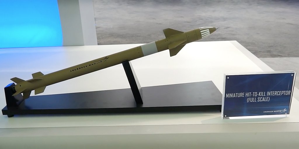

Будущее уже здесь:
42.822
Обещают сбивать им снаряды и мины аж за 2,5 км.
От прямо вижу: работает батарея на полной скорострельности, а навстречу снарядам эти девайсы в соответствующих количествах...
