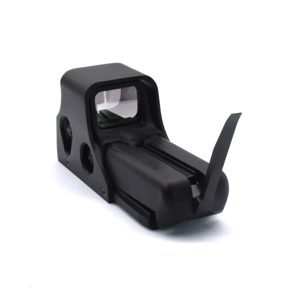

Мотострелковвые и разведывательные тактические группы общевойсковой армии ЗВО оснастили коллиматорными прицелами нового поколения
Батальонные тактические группы общевойсковой армии Западного военного округа (ЗВО) оснастили новейшими прицелами для стрелкового оружия 1П63 и 1П29.
Навесное оборудование поступило в рамках гособоронзаказа на вооружение мотострелковых и разведывательных подразделений армии, дислоцированных в Воронежской, Белгородской, Брянской и Смоленской областях.
Коллиматорные прицелы 1П63 предназначены для ведения стрельбы в различное время суток и используются с различными модификациями автомата Калашникова и ручными пулеметами.
В отличие от лазерных прицелов, точку прицела видит только стрелок. Прицел имеет двойную подсветку, не требующую специальной настройки. Он особенно полезен при проведении операций в тесных помещениях, где невозможно захватить цель обоими глазами.
Очередная партия насчитывает более 1,3 тыс. предметов комплектования вооружения.
Коллиматорный прицел 1П63 обеспечивает удобство и простоту прицеливания, что позволяет в динамическом бое, а также в условиях ограничения времени на ведение огня из неустойчивых положений при стрельбе из автоматического оружия значительно повысить эффективность стрельбы стрелкового оружия за счет сокращения времени прицеливания и ошибок наводки.
Прицеливание осуществляется по прицельному знаку. Форма и цвет прицельного знака в дневное время суток представляет собой треугольник, два горизонтальных штриха и один вертикальный штрих белого цвета, а ночью — два горизонтальных штриха и один вертикальный штрих зеленого цвета.
https://function.mil.ru/news_page/country/more.htm?id=12398612@egNews
Пока нигде не нашол как выглядит прицельная метка. У кого нибудь есть картинки?
