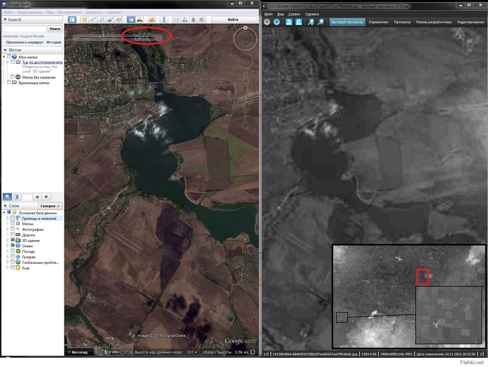

Pernatij
4.527
Космополит
Не всё так однозначно...
Смотрим гуглоземль:
Но вывод всё равно один - фейк это. На фото Донецк. Тааааалекоооо...
Михаил С.
2.053
Россия, Пятигорск
По предоставленному фото можно сказать только одно: между самолетами в плане примерно 800-850 метров; если самолеты были на одной высоте, то длина второго самлета около 16 метров; не имея других привязок больше сказать ничего нельзя.
Самое главное - ТАСС это не Псаки, если это фейк, то с наскоку это точно не докажешь, да без наскока, не имея доступа ко многим данным - тоже.
Почему фейк? Донец Далеко? А Вы не учитываете того, что самолет был сбит не сразу и упал не мгновенно, прошел определенный временной период, после которого он плюхнулся на землю? За это время он "добрался", до Новомихайловки.

По карте гугл между проекциями на земле самолётов 50 км. Высота полёта 10000 м. Исходя из подобия треугольников. если взять озвученные 800 метров между самолётами( не проверял), то точка сьёмки должна быть на высоте примерно 10162 метра.
Михаил С.
2.053
Россия, Пятигорск
Как-то странно вы считаете...
50/0,8*10=625 км.
