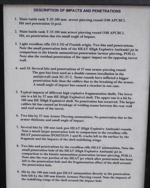

дано: башня Т-54/55, дыра номер 9 (да и все остальные в принципе)
вопрос: ЧЕМ?? :Shok:
вопрос: ЧЕМ??
ЕМНИП, 9 - попадание 100мм кумулятивного снаряда в пробоину от бронебойного 100-мм из боекомплекта Т-55. 1 - пробития бронебойным, 2 - рикошет бронебойного.
а не великоваты ли? :? особенно в сравнении с.
Rommel999
252
ну так как подпись на табличке не различима, а единственное что об этой фотке расказали - что это якобы "после обстрела в ираке" то о калиберных снарядах я и не думал вовсе :think:
Кто такое рассказал? Эта башня стоит в музее Panssarimuseum в Финляндии. Финны же и упражнялись в стрельбе. Чем богаты были... тем и пуляли.
благодарствую. пойду забаню дезинформатора =]]
Добавлено спустя 20 минут 38 секунд:
Кий написал(а):
тут разборчиво
http://fortification.ru/oldforum/index. ... topic=2151
видимо из за угла съемки, отверстие выглядит больше чем есть на самом деле...
http://www.militaryparitet.com/nomen/ru ... artyboe/2/
учитывая это - выглядит правдоподобно при стрельбе в упор
возник вопрос касательно последнего предложения здесь (где отмечаются следы от стабилизаторов снаряда) и приведенной таблицы: существовал ли оперенный БР-412/другой калиберный оперенный/калиберный оперенный в то время вообще и не был упомянут в таблице или что-то здесь не то? :-D
Я в английском не силен... но насколько я понял, речь идет о кумулятивном снаряде и о кинетическом... не знаю что там у БР-412 с оперением, но любой кумулятивный идет со стабилизатором...
