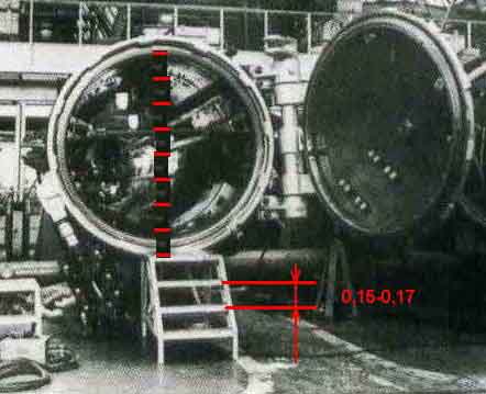

Supremum написал(а):
Судя по этой фотографии диаметр ТПК "Гранита" примерно 2.4 метра.
Ну ИМХО не 2,4м, но все же скорее 2м нежели 1,35. :)
Но привязать размер не к чему.
А если так - допустим высота ступеней стремянки сделана по советскому ГОСТу, т.е. 15-17 см, тогда:

30.848
Тогда ТПК получается 1.3 метра. Нереально.

30.848
Я тут подумал. Потом ещё раз подумал. :) И получается:
vlad2654 написал(а):
- Диаметр ТПК - 1350 мм
И всё равно есть вероятность что трёхракетные ТПК для П-800 встанут на место "Гранитов".

vlad2654
15.918
г. Ставрополь
Боюсь, что внатяг. ТПК под 3 оникса будет чуть больше, может быть сантиметров на 15-20. Если есть место (я тут был неправ, фото где контейнеры на 949 показывает, что место есть и пределки легкого корпуса не потребуется) - значит чисто теоретически можно будет произвести замену по схеме 1:3
