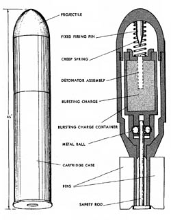

Хм. А гранаты в разрезе нет? Было бы интересно попробовать нечто такое в габариты 4 калибра для КС-23 вписать.
84.967
Надо поискать немецкий гранатомёт времён ВОВ
О! Нашел. :) Не сам гранатомёт, но выстрел от него. А гранатомёт... чего его искать? Стандартный Sturmpistole на базе сигнального пистолета Вальтер
Калибр -- 26 мм, если кто не понял. :)
Ну, к нему и надкалиберная кумулятивная была, конечно, сколько я помню.
