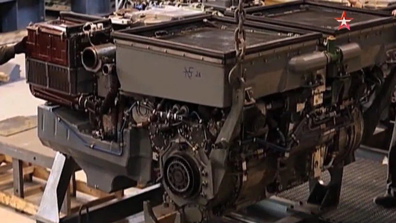

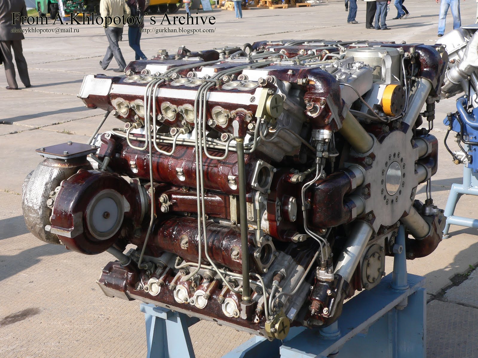

Итак, танк "Армата" - он примерно на метр длиннее танков типа Т-72/-80/-90 и по требованию заказчика он оснащен моноблочной силовой установкой, в которой на двигатель навешаны и система охлаждения и трансмиссия и ГОП. Двигатель 2В-12-3А, выполнен по схеме "неполная звезда" или иначе Х-образный, т.е. 6 цилиндров стоят головами вверх, а еще 6 - головами вниз. Двигатель в МТО установлен продольно и, соответственно, имеет выхлопы на оба борта. Электропитание танка на стоянке, а так же запуск основного двигателя может осуществляться от газотурбинного агрегата питания типа ГТА-18М, который имеет свой выхлоп. Соответственно всего на "Армате" сразу три "выхлопных трубы". А теперь включаем мозги...

5. Двигатель "Арматы" требует хорошего охлаждения, иначе быстро начинает терять мощность и ресурс. Для того что бы этого не происходило, нужно чаще чистить радиаторы. Чистят их продувкой сжатым воздухом с обратной стороны. Для этого на "классических" танках, блок радиаторов откидывается на петлях. Но на "Армате" он жестко навешан на двигатель. Соответственно, нужно чем-то снять и куда-то положить крышу, затем слить все жидкости (а их несколько разных), затем разъединить все трубопроводы, демонтировать один за другим панели радиаторов, продуть и далее в обратном порядке... Нормально?

Двигатель 2В-12-3А танка "Армата"
7. Практически все, кто так или иначе эксплуатирует автомобили с дизельными двигателями знают, что качество солярки у нас мягко говоря "не того". В армии эта проблема усугубляется на порядки в следствии извечной бесхозяйственности, безответственности и прямого воровства. Поэтому примем за аксиому, что соляра в нашей армии - говно. Из этого проистекает проблема чисток и замены форсунок. Напомню, на 2В-12-3А половина цилиндров снизу. К верхним тоже просто так не подобраться из-за того что сверху на двигателе сидит блок радиаторов. Как обслуживать форсунки? В чистом поле можно конечно подогнать БРЭМ, а в парке, в боксах, чем выдергивать моноблок? Куда его ставить для обслуживания да так, что б можно было подобраться как сверху, так и снизу? Куда складывать снятые агрегаты?
