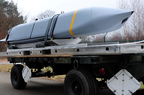

И при этом ни JASSM ни JSOW не влазит во внутрь ни F-35 ни F-22.
- Это же сколько надо выпить, чтобы пытаться запихнуть ракету с дальностью полёта 960 километров во внутренний отсек?? Когда есть 4 позволяющих это сделать пилона под крыльями что у F-22, что у F-35!
Пустил все ракеты, сбросил все пилоны - и летишь в стелс-конфигурации, нигде не отсвечивая... :p
