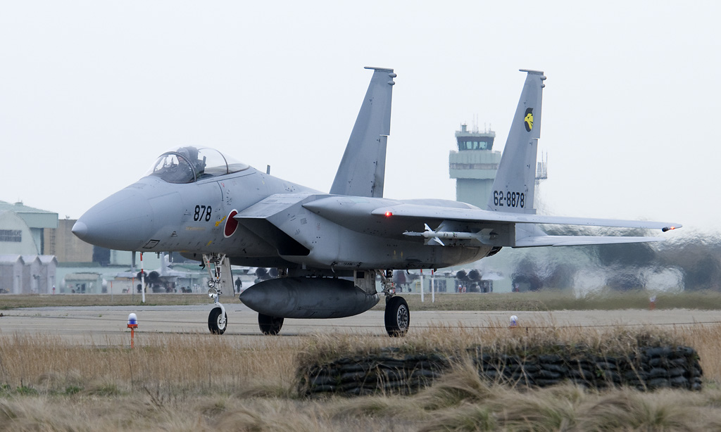

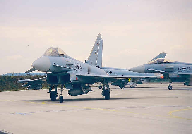

Дежурные:
ВВС ФРГ:
Австрии:
Японии:
ВМФ:
Шведы:
Гранд насьён:
Исключительная насьён:
Би-Би-Си:
Норвежцы:
Даже с Амрамами, на сколько я знаю лишь "кузены" и канадцы летают, но у них комплекс неполноценности...
