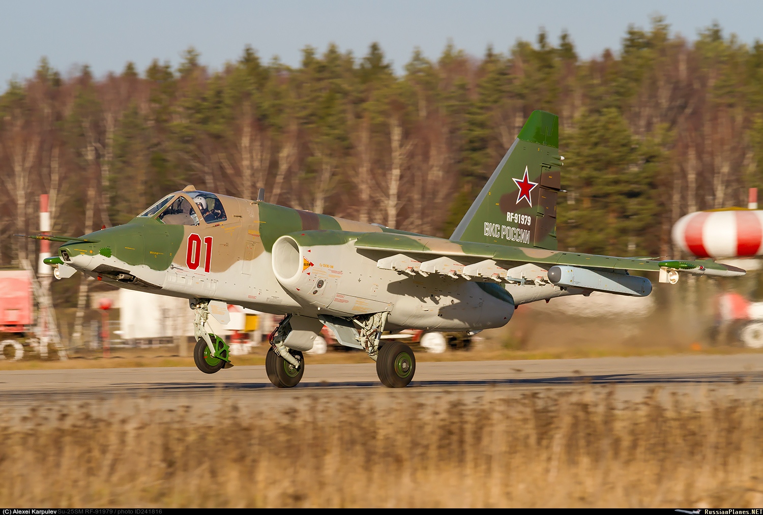

Свежие Су-25СМ3

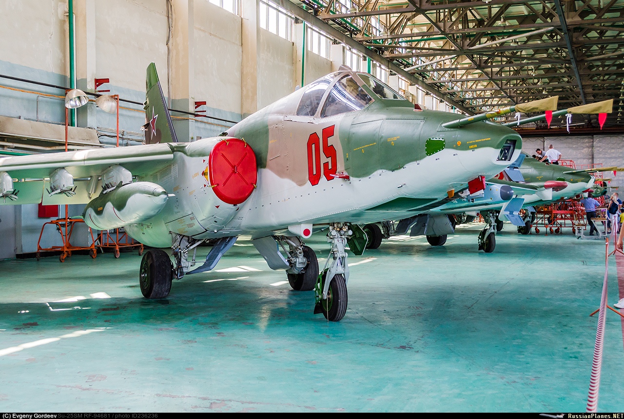

На 121-м АРЗ проходят капитальный ремонт с модернизацией штурмовики Су-25. Новейший вариант модернизации называется Су-25СМ3, заметно расширяющий возможности штурмовика.
После модернизации до этой версии первых двух штурмовиков, ставших опытными машинами для испытаний и отладки бортовых систем, началась серийная модернизация строевых Су-25. Некоторые штурмовики "поднимают" до СМ3 с базовой версии машины (без литеры, или с литерами БМ), некоторые проходят апгрейд от СМ до СМ3. Таким образом, все имеющиеся в строю штурмовики Су-25, вне зависимости от модификации, могут быть улучшены до уровня Су-25СМ3.
В 2016 году ВКС получили первые пять серийно модернизированных самолётов, в 2017 году - ещё 9, а в году уходящем году - ещё не менее четырёх. Таким образом, с учётом опытных машин, количество Су-25СМ3 достигло 20. Количество штурмовиков предыдущей модернизации, Су-25СМ, составляет на данный момент не менее 80 единиц.
Все представленные фотоснимки датированы 2018 годом.
Подготавливается к покраске)
