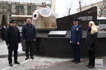

Рогозин открыл памятник потерпевшему аварию в 2018 году кораблю "Союз"
https://tass.ru/kosmos/7242375
