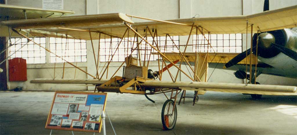

Это экспонаты Монинского музея в свержеотремонтированном зале:

«Докладываю голосом»: ни одного экспоната в Монина времен «Империи» там нет. Да, там есть четыре экспоната, которые принимают за них. Два из них – это по своему уникальные «Вуазен» и «Сопвич-триплан» времен Гражданской войны. «Трипланы» – поставлялись в Россию уже после свержения царизма, а «Вуазен» скорее всего является учебным образцом времен Гражданской – подозревают, что это неполноценный самолет. Имеются также реплики двух самолетов «России, которую мы похерили»: учебного «Фармана-IV» и тяжелого «Илья Муромца». Оба наследие Великого ...советского кино!
Тогда наши киностудии могли позволить себе заказать реплики самолетов, в том числе и летающие. «Фарман-IV» был сделан для участия в фильмах про первых наших авиаторов. Самолет был сделан летающим. Главным отличием от прототипа был современный двигатель (поэтому и «реплика»), да небольшая панель приборов на подножке пилота (сейчас она снята). Без нее современные пилоты летать отказывались...
Реплика самолета «Илья Миромец» наряду с репликой АНТ-25 делалась для фильма «Поэма о крыльях» про двух самых известных русских авиаконструкторов – Сикорского и Туполева. Строители «Муромца» – энтузиасты авиации – задались «сверхзадачей»: сделать самолет летающим. Но в процессе подготовки к производству выяснилось, что законных способов оплатить их работу нет. Правда, чем отличается наше «экономическое» законодательство и тогда и сейчас – так это полной ... э-э-э «дырявостью» запретов. Из положения вышли: в Латвии был официально открыт колхоз, членами которого стали строители «Муромца». Именно с этим «колхозом» и расплачивалась киностудия. После постройки самолета колхоз был самораспущен!
Самолет неплохо рулил, бегал и даже поднимал хвост. Но разрешение на полет получено не было. Ни одна авиационная комиссия бы не решилась. «Муромец» на самом деле был самолетом необычной схемы – фактически это был «тандем» с несущим стабилизатором большой площади. Такая схема делала самолет неустойчивым, мало пригодным для нормального полета. Однако Сикорский сумел «поймать» ту конфигурацию, которая таки обеспечивала устойчивый полет. Вероятно, методом проб и «ошибок»: самолет несколько раз переделывался. В частности одно время он имел промежуточное «четвертое» крыло. Хорошо, вероятно, помогло, что Сикорский сам испытывал самолет. То есть посредника между конструктором и самолетом в виде летчика-испытателя ему не требовалось.
В результате «Муромец» оказался настолько устойчивым, что на фронте это раз сыграло с ним злую шутку: однажды при выполнении задания после бомбежки германских позиций на обратном пути пилоты просто оставили управление и ... сели играть в карты! В результате первую атаку немецких истребителей просто пропустили. Самолет в результате вынужденной посадки был разбит...
Необычная схема сыграла не менее злую шутку и с немцами. Дело в том, что один из немецких инженеров, присутствовавший во время испытаний «Муромца», уже после начала Первой мировой войны предложил скопировать схему самолета. Немцы действительно на Сименс-Шукерт построили свой немецкий «Муромец», но, видать, про несущий стабилизатор были не в курсе. В результате на взлете самолет никак не мог оторвать хвост, не говоря уж о полете. В коротких подлетах самолет демонстрировал сильную неустойчивость, ага. Хвост пытались облегчать, делая все более тонкими его лонжероны. В результате самолет просто переломился пополам!
В общем, разрешение на полет реплика «триплана-тандема» так и не получила. Но фильм получился неплох, если не считать традиционных «драматических» натяжек... Вот только переживет ли все это «богатство» переезд и хранение под открытым небом в «Патриоте» – большой вопрос.
