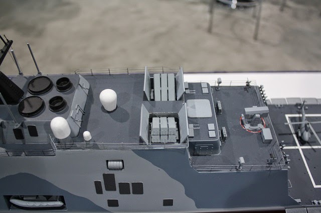

ПКР для LCS.
ВМС США продолжают прорабатывать тему установки ПКР на своих кораблях типа LCS.
В этом году USS Coronado (LCS 4) отправится в море с установленными на борту ПКР Harpoon. Корабль примет участие в учения RIMPAC 2016 этим летом.
А USS Freedom (LCS 1) получит перед своей следующей боевой службой ПКР NSM, но из-за сжатых сроков, ракета не будет полностью интегрирована в БИУС корабля. И, я полагаю, корабль просто получит ракетные ПУ на палубе, а не выдвижные ПУ, как на фото с одной из выставок ниже.
Также в этом году ВМС продолжат испытания корабельной версии ракеты Hellfire с вертикальным пуском.
Со временем ПКР должны получить все существующие и строящиеся LCS, а также будущие LCS-фрегаты.
http://prokhor-tebin.livejournal.com/1004515.html
