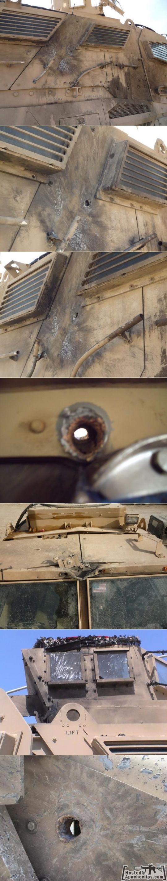

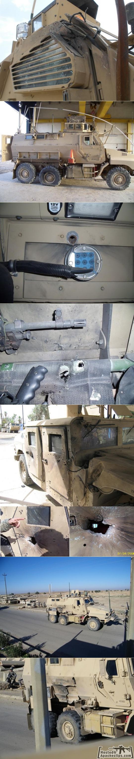

Artemus написал(а):
Вопрос в другом, какой ущерб наносится поражённой машине.

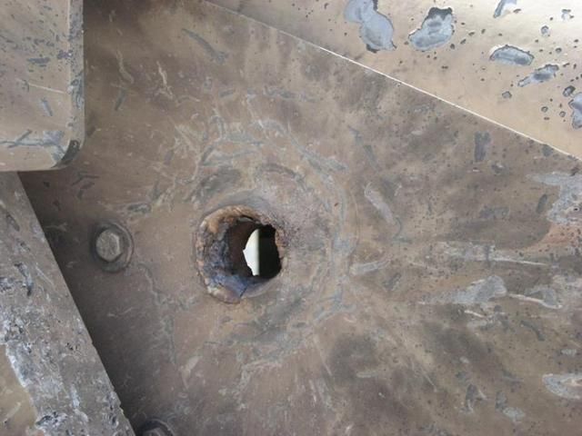

Описание:
pics 2-3-4: this MRAP take two direct RKG-3 grenades hits, first up top and the second on the middle tir.
The first grenade penetrate the armor, nearly miss the head of a soldier and went straight through the other side of the vehicle
tnx to Michal for pic n.5 - happened in Kirkuk, from the original caption: "Two RKG-3 Anti-tank grenades were used against our vehicle. If our water cooler hadn't been shoved against the door where the first genade penetrated, (the second one blew up against the front passenger door) we'd have been blown to bits"
Вот ещё дырка в хаммере от РКГ
МРАПЫ и хаммеры
Опасная штука и пробивает всё что хочешь... :-D
По поводу пробивает вопросов не был. Но гранаты в машины бросают не с целью сделать в ней очередную дырку. Задача либо вывести машину из строя, либо убить солдат внутри. Лучше оба сразу! :-D Пока ничего такого не наблюдается.

Ну а как вы думаете, глядя на выходные отверстия кумулятивной струи во внутреннем пространстве, что происходит с человеком (человеческой конечностью) попадающем под эту струю? Она же не исчезает сразу после такого уверенного пробития.
Естественно струя никуда не девается. Собственно, в приведённой Вами цитате сказано, что струя пробила машину насквозь. Вот только убитых и раненных не наблюдается. А всё почему? А потому, что граната попадает в машину как попало. Соответственно струя уходит куда угодно. Абсолютно не предсказуемо.
