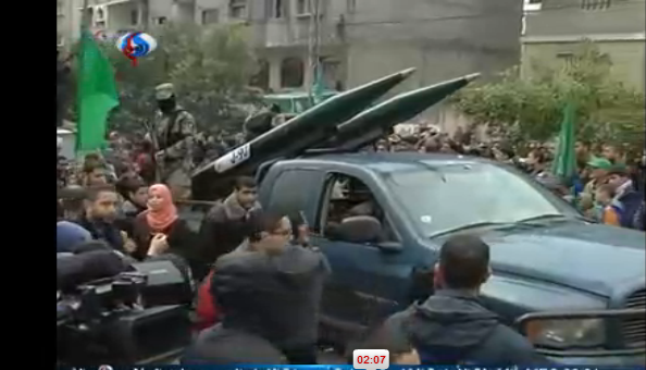

Вы не покажите нам фото, где бабаи массово прикручивают на свои тачанки ПТРК?
Зачем бабаи, когда есть -

Впрочем, если хотите именно "бабахов", пожалуйста:

Первая половина Вашего поста (с массой картинок) пример ПТРК на колёсах/гусеницах, но никак не БМПТ.
Естественно, это не БМПТ! Это был ответ на вопрос -
А в более общем плане - примеры, как потребность в БМПТ пытаются компенсировать неадекватными подручными средствами.
ПТРК на базе трёхколёсных велосипедов не может выполнять главное требование к БМПТ - действовать в одном боевом порядке с ОБТ. Нет причин натягивать сову на глобус.
Спецназ или десант. Именно им нужны малый вес и маленькие габариты. Незачёт.
