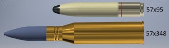

Чисто из жалости:
Унитарный выстрел УОР-281У к автоматической зенитной пушке С-60, с осколочно-трассирующим снарядом ОР-281У:
В названии 57х348SR -- «348» -- это длина гильзы в миллиметрах.
Выстрел для ЛШО-57 (он же -- АГС-57):
У него общая длина боеприпаса менье, чем длина гильзы у выстрела С-60.
Это только в чьей-то больной голове осколочная гр аната вдруг получила бронебойные свойства.

Я таких упёртых тоже давненько не видел. Вот сказали человеку: АГС-57 и С-60 имеют принципиально разные боеприпасы. Так нет же: упорно рассказывает сказки про бронепробиваемость выстрела 57х95. Нету там бронепробиваемости. НЕ-ТУ. Просто потому что пробивает кинетика. Сиречь: масса помноженная на начальную скорость. А начальную скорость нам может дать только порох. А его в гильзе от С-60 вдвое больше (по объёму), чем весь выстрел АГС-57. Нечем АГСу снаряд разгонять.

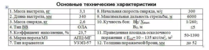

Кстати, вот на фото (внизу справа) можно заметить снаряд с "бопс" для лшо57
Без очков видно, что ОБПС исключительно для С-60. Он просто физически длиннее выстрела от ЛШО. Просто один ОБПС длиннее всего выстрела для ЛШО. Размеры и картинки для сравнения я приводил.
85.036
Поменяйте очки, это фото уже разобрали на всех форумах,
Это именно боеприпас, бопс для лшо, смотрите 1 фото-там бопс в гильзе не бутылочной формы...а именно в форм-факторе снаряда для ЛШО
И чем его разгонять? Вы танковый ломик видели? Там пороха процентов 80 от объёма. Точно так же и с ломиком для 57-мм выстрела. Разгоняет порох. Чем больше пороха -- тем больше скорость. У выстрела 57х95 порох просто засунуть некуда. Всё занято или ломиком или его поддоном. Обратно говорю: учите матчасть.

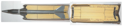

Вот вам танковый ломик. 1700 м/сек.
Оцените количество пороха. Да и в гильзе порох, и вокруг ломика -- тоже порох. А теперь поищите аналогичное (с учётом калибра) количество метательного состава в 57-мм ОБПС. А его там должно быть столько же (с учётом калибра ессно).
